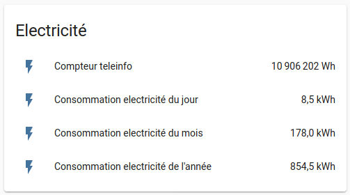

Voilà ce que cela donne:
Screenshot_20210316_184251
