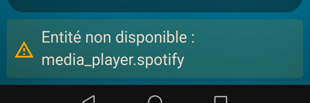

Mais j’ai un autre gros souci, j’ai perdu l’entité Spotify. Je ne comprends ce qui c’est passé.
N’ayant plus Sportif, j’ai cherché dans home assistant, et je me suis rendu compte que mon ID client avait changé !???
Je suis donc retourné sur le site Spotify pour développeur, ou j’ai trouvé une 2éme connections, avec un autre ID client.
Je me suis dis, en supprimant cette 2eme connection , home assistant se reconnectera à la 1ere.
Ben non. Du coup j’ai tout retiré, le module complémentaire et l’intégration Spotify pour réinstaller uniquement l’intégration comme l’explique l’excellente vidéo de Makernix.
Mais c’est là que ça ne va plus. Autant que la première fois c’était passé tout seul, là, j’ai toujours le massage après la saisie de l’ID et du pass , quand ça retourne vers le site de Spotify confirmant l’acceptation de la connexion, le message est:
INVALID_CLIENT : URI de redirection non valide
J’ai pourtant mis les 2 URI comme demandé par Makernix:

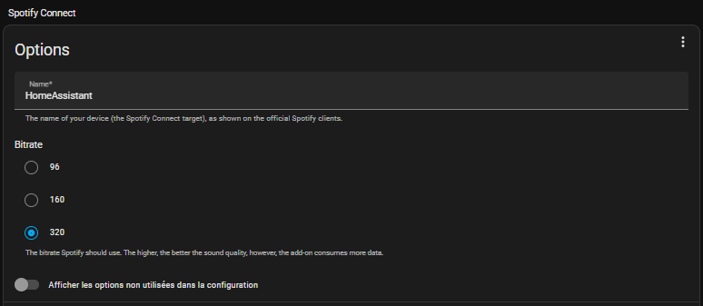

J’ai donc le module complémentaire :

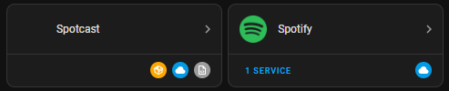

Dans les intégrations :

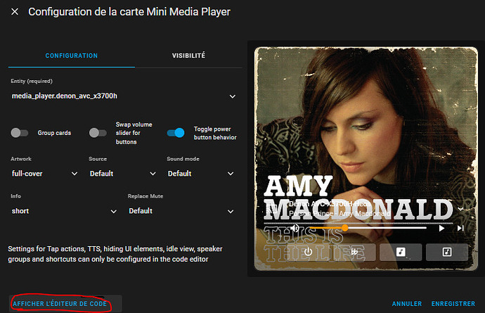

La carte :
Cliquer sur éditeur de code:

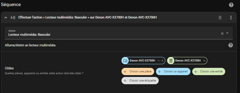

Le script On / Off pour l’ampli:
alias: Ampli Denon
sequence:
  - action: media_player.toggle
    data: {}
      device_id: 43ea89a5209e382f72bff2c2e62db9d9
      entity_id: media_player.denon_avc_x3700h_2
icon: mdi:play
description: ""

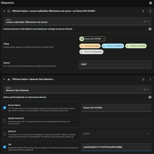

Le script :
alias: Playlist métal
sequence:
  - target:
      source: SINET
    action: media_player.select_source
  - data:
      uri: spotify:playlist:71cTaCUFFbauSkAZy0jBjc
      device_name: Denon AVC-X3700H
    action: spotcast.start
icon: mdi:spotify
Attention au device_name…

Je dois d’abord régler mon problème de connexion avec Spotify, cars depuis cette perte de connexion j’ai n’est plus la carte Spotify puisque l’entité n’existe plus.
Expliqué dans mon message précédent.
Je vous recontacte quand j’aurai retrouvé cette connexion.

Pour ma part, je tourne en rond.
L’intégration est bien chargé, mais quand je veux la configurer, ça va directement sur une fenêtre blanche avec le message : INVALID_CLIENT : URI de redirection non valide
Dans la vidéo,il dit d’ajouter une URI, mais j’ai déjà les 2 URI.
Bref, là je suis bloqué.

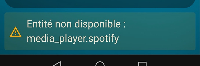

j’ai mis a jour le core 2024.11.0, depuis je peux plus lancer de playlist sur spotify.
J’ai même tester par un script, mais l’action media_player.play_media, ne trouve pas l’entité media_player.spotify.
tu as tester la 2024.11.0 ?
edit:
j’ai trouvé une solution :
        - name: Vandal
          type: service
            entity_id: media_player.nest_mini
            uri: spotify:playlist:6Z4S2OmxBq60lxxxxxxxxx

Bonjour @WarC0zes
Je suis passé à la 2024.11.1 et j’ai eu quelques soucis avec spotcast, il avait disparu et l’appel des playlist était en effet HS.
J’ai tout redémarré, installé la spotcast v4.0.0, j’ai eu des messages surprenants parlant de spotipy (oui avec un P)…

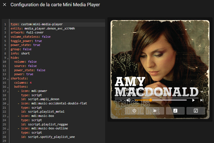

Voici mes yaml:
Le script,
ampli_denon:
alias: ampli denon
séquence:
  metadata: {}
  data:{}
    entity_id: media_player.denon_avc_x4700h
description : ' '
icône: mdi:audio-video
La carte
type: custom:mini-media-player
entity: media_player.spotify_chris
group: false
volume_stateless: false
toggle_power: false
artwork: full-cover
  entity_id: media_player.spotify
  source: Denon AVC-X4700H
sound_mode: full
info: scroll
hide:
  volume: false
  source: false
  power_state: false
  power: true
shortcuts:
  columns: 3
  buttons:
    - icon: mdi:power
      type: script
    - icon: mdi:music-box
      type: script
    - icon: mdi:music-box-outline
      type: script
replace_mute: stop
