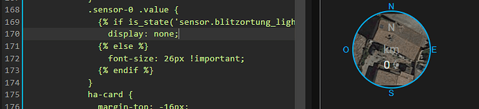

En attendant que cela soit solutionné pour les prévisions, y’a t’il un moyen simple et rapide pour ne rien afficher quand le statut est à « unknown » dans la compass card ?
J’ai déjà modifier la taille de la police quand c’est sur unknown
. Si tu mets à 0px
c’est plus afficher:
{% if is_state('sensor.blitzortung_lightning_distance', 'unknown') %}
font-size: 0px !important;
ou remplace
font-size: 20px !important;
par display: none;
.sensor-1 {
line-height: 18px;
.sensor-1 .value {
font-size: 18px !important;
.sensor-0 .value {
font-size: 26px !important;
C’est pas bête
Merci!
