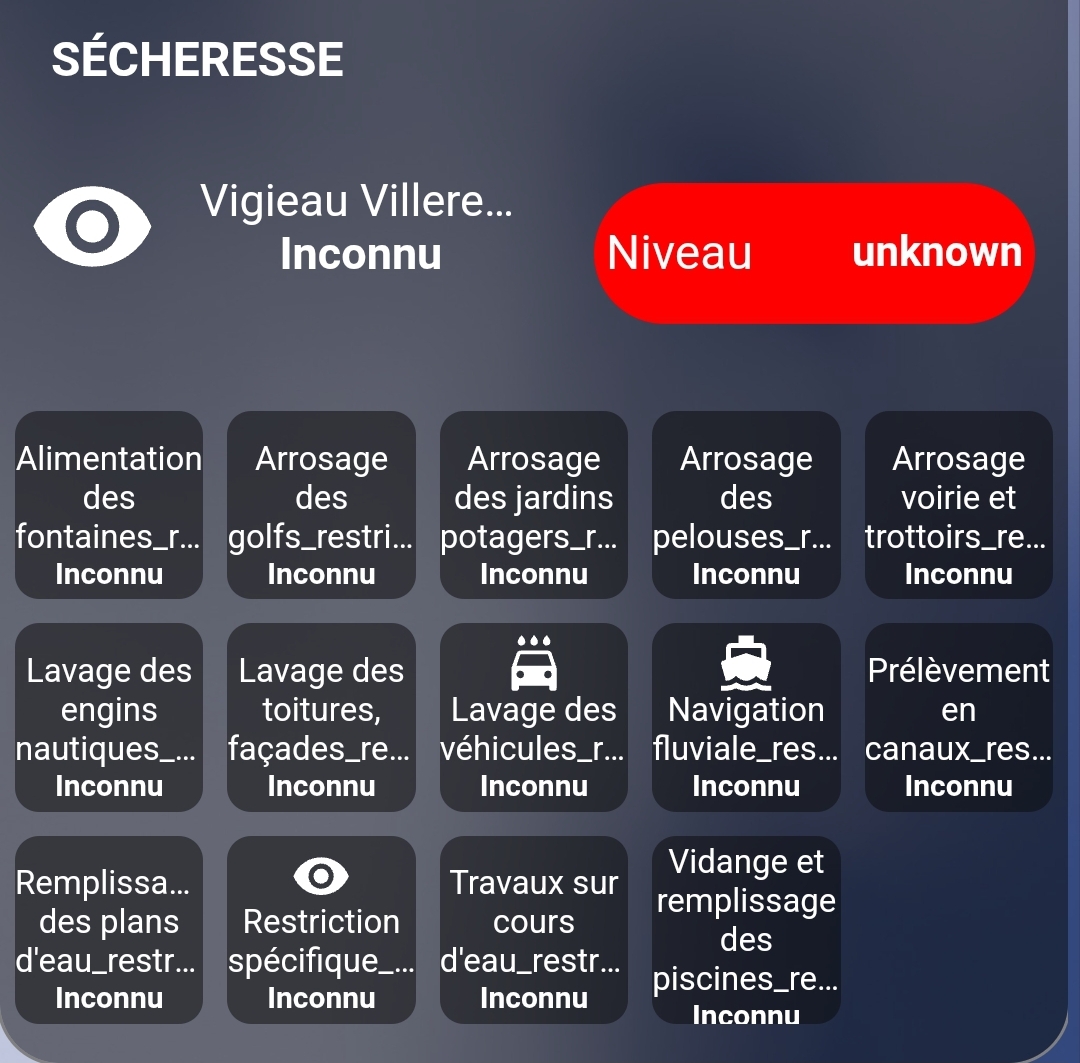

Je vous poste un petit screen de l’adaptation du dashboard. Merci à WarC0zes :+1:

Depuis la dernière mise à jour de HA j’ai perdu le sensor d’alerte sur ma ville. Vous aussi?
Vigieau à été mis à jour, il y a peut-être un lien ? Nouvelle intégration Vigieau - #168 par WarC0zes
cdt
Yes c’est bien ça merci :wink:
