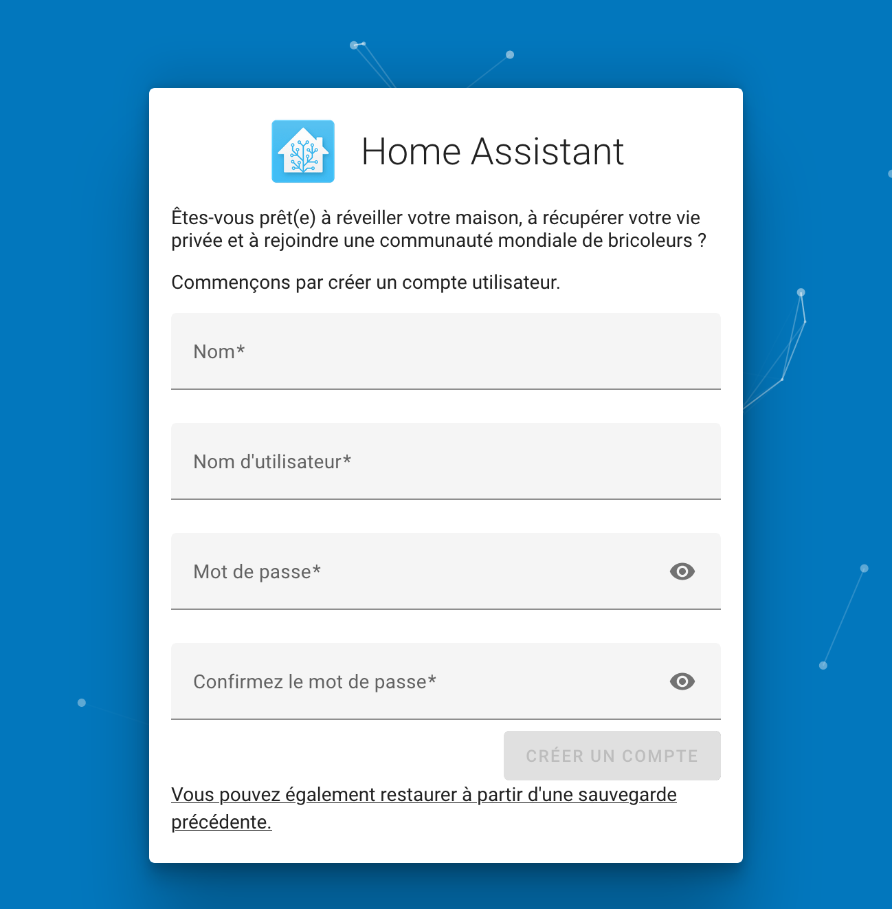

J’ai suivit un tuto « mal fait » qui ne m’a amené plus de problèmes que de solution. Bon cela arrive. J’en aurais choisi un autre si j’avais su.
J’ai installé Homme Assistant 0S 8.2 (RPi 4/400) dans une carte micro SD 32 Go pour un Raspberry Pi 4 Modèle B - 4Go RAM en utilisant RPi Imager
Avant « d’écrire » sur la car SD j’ai appuyé sur Cmd + Shift + X pour accéder aux Options Avancées de RPi Imager
et j’y ai rempli toutes les donées ( hostname, username, password, WiFi, etc). J’ai ensuite lancé l’écriture puis branché le Raspberry (à ma box et au courant électrique).
Depuis le navigateur Firefox de mon Macbook Air M1 Big Sur j’accèdes à Homme Assistant et j’obtiens cette page où on m’invite à créer un compte.
Je souhaiterais un éclaircissement.
  • Est ce que les données crées lors de l’utilisation des Options Avancées de RPi Imager ne sont pas déjà les identifiants d’un compte ?
  • Si tel est le cas pourquoi m’invite-t’on à en créer un nouveau ?
  • Dois-je insérer ici présent d’autres données qui n’ont rien à voir ?
Étant débutant je ne me figure pas encore l’usage exact de ces données. Je ne voudrais pas créer inutilement deux comptes.
Merci de votre aide.
Salut.
Les informations du compte relatives à l’OS (haos, saisies lors de la phase rpi imager) sont différentes de celles relatives à l’application (ha, la capture présentée ici). C’est d’autant plus vrai qu’il peut y avoir plusieurs utilisateurs pour l’application également
À voir le résultat il ne semble y avoir rien de mal fait dans le tutoriel… Peu importe le tutoriel ou le rédacteur, attention aux jugements un peu rapides.

Pour ton cas actuel, tu mélanges les identifiants qui permettant à HA de se connecter à ton réseau local et un identifiant propre à HA permettant l’utilisation directe de HA.
Comme le dit @Pulpy-Luke , tu seras dans l’obligation d’en créer un autre si tu souhaites avoir plusieurs utilisateurs dans ton HA.

Pour répondre en partie a ton problème d’origine, la création de compte via le Raspberry pi image, te permet de créer un compte root, activité l’accès ssh et configurer le wifi et d’autres paramètres qui était (et est toujours) accessible via la commande sudo raspi-config (un truc comme ca).
Maintenant quand tu installes un OS comme HAOS il shunt tout ses config, donc ne t’en soucis pas.
Transfert l’image sur ta MicroSD sans te poser de question puis qui les demandes de HA au premier lancement.
