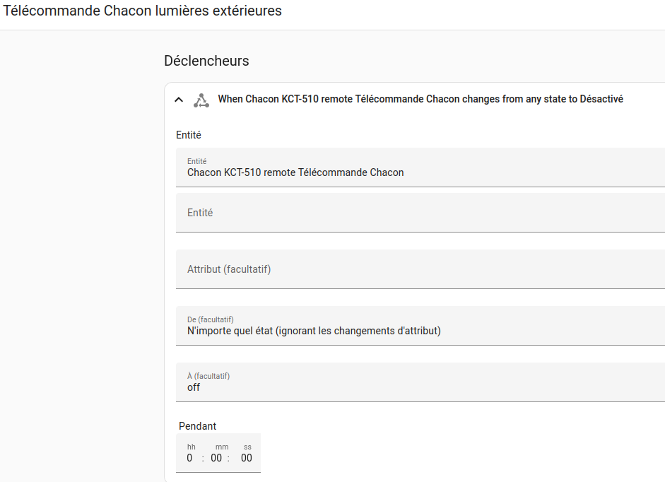

J’ai une entité binary_sensor provenant d’une télcommande, un bouton la fait passé à ON, le 2ième à OFF:
Screenshot_20231118_173229
Je souhaite faire une automatisation qui déclenche une action si passage à l’état OFF quelque soit l’état précédent comme indiqué ici:
Cela fonctionne si l’état était à ON avant, mais si l’état est déjà à OFF, l’automatisation ne se déclenche plus, pourtant , c’est bien configuré avec « n’import quel état précédent »
Une idée du souci ?

Un trigger states c’est sur un changement d’état, donc de off à off par exemple, ça peut pas fonctionner puisque l’état n’a pas changé
Quels sont les autres états possibles de ta telecommande on, off, …?
C’est une télécommande 433MHz qui remonte par MQTT un état On pour un bouton et Off pour le 2ième uniquement

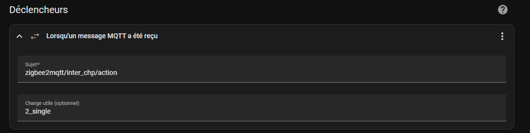

Le plus simple est à mon avis d’utiliser comme trigger MQTT et non States
Tu repère les messages (sujets) passés par mqtt pour le ON et le OFF et le tour est joué.
Exemple pour une de mes télécommandes zigbee
Nickel,
Ça fonctionnement comme voulu on utilisant directement le trigger MQTT.
Merci pour l’actuce
