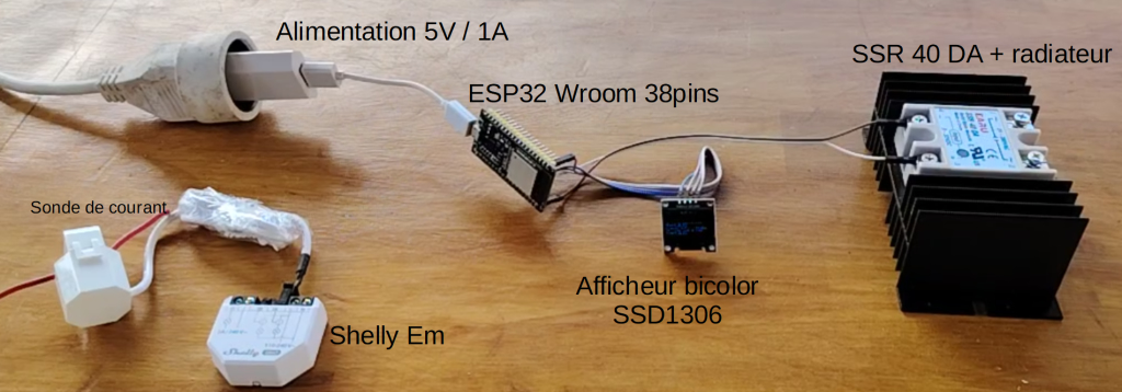

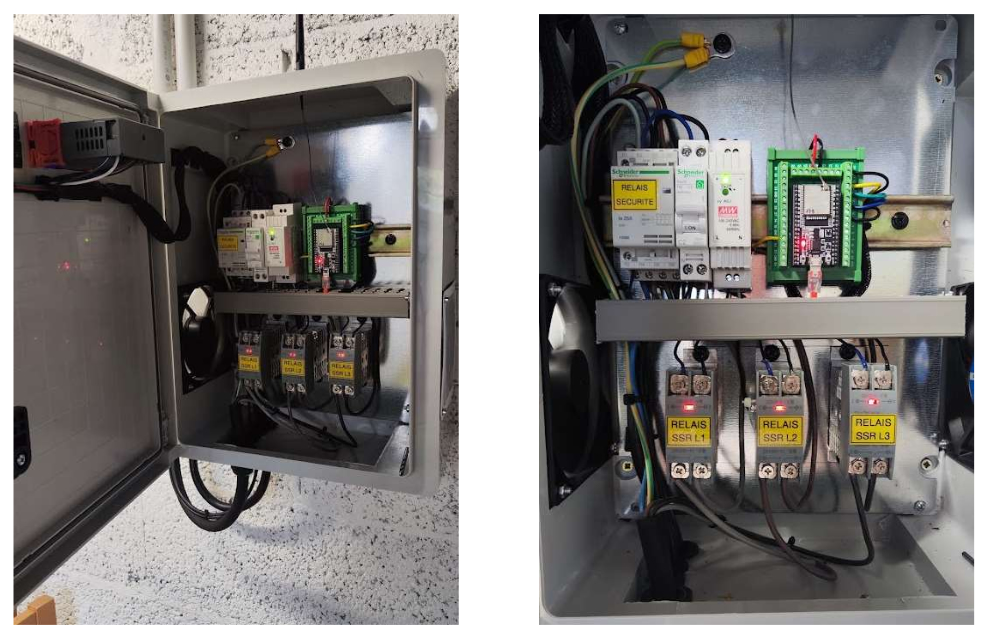

Je sais pas si t’as regardé les différents routeurs de f1atb dont le UxIx2 ou à base de Shelly par exemple, mais t’as pratiquement rien à souder, peut-être 2 fils, tu peux même t’en sortir avec des fils dupont. Regarde aucune soudure ici :
Effectivement ça existe des routeurs tout prêts, mais déjà ça va te couter plus de 100€ contre 20€ et il faut surtout vérifier que tu puisses le commander via Home Assistant.
Personnellement je connais pas, si vraiment tu veux te diriger vers du clé en main, regarde sur le forum ou crée un topic dédié à mon avis.
Je vais y regarder de plus près, encore merci pour ta disponibilité :+1:t2:
EDIT: je viens de regarder la vidéo qu’il a fait pour son routeur avec le Shelly, j’ai pas tout compris mais tu as raison ça a l’air beaucoup plus accessible à réaliser même sans soudure, faut juste trouver les bons composants. Maintenant je me pose une autre question, avec la TOUG quand le ballon sera entièrement chaud est-ce que le routeur continuera à envoyer le surplus dessus ? Je fais de la revente à 0.12cts donc même si c’est peu, c’est intéressant pour moi que le surplus soit quand même revendu une fois la chauffe du ballon terminé.
