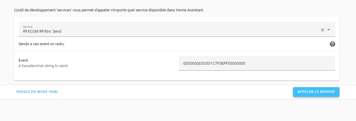

Il faudrait être sûr que le Rfxcom à bien les protocoles d’activer !
Si tu envoie la cde Status (de plus haut) il devrait répondre avec son status, montre moi le log du fichier « home-assistant.log » cette partie ou il y aura l’envoie du message et réponse !
On pourrait aussi lui forcer les protocoles voulu avec l’envoie d’une commande !
0D0000DD03531C7F3EFF00000000
qui devrait correspondre a:
2022-10-13 21:18:20.416 DEBUG (SyncWorker_16) [RFXtrx] Send: 0x0d 0x00 0x00 0xdd 0x03 0x53 0x1c 0x7f 0x3e 0xff 0x00 0x00 0x00 0x00
2022-10-13 21:18:20.595 DEBUG (Thread-8 (_connect)) [RFXtrx] Recv: 0x14 0x01 0x00 0xdd 0x03 0x53 0x2f 0x7f 0x3e 0xff 0x00 0x03 0x01 0x1c 0x10 0x5c 0x61 0x59 0x00 0x59 0x4d
Et forcer la sauvegarde dans RFXCOm avec
0D00000506001C00000000000000
2022-10-13 21:28:53.161 DEBUG (SyncWorker_36) [RFXtrx] Send: 0x0d 0x00 0x00 0x05 0x06 0x00 0x1c 0x00 0x00 0x00 0x00 0x00 0x00 0x00
2022-10-13 21:28:53.237 DEBUG (Thread-10 (_connect)) [RFXtrx] Recv: 0x14 0x01 0x00 0x05 0x06 0x53 0x2f 0x7f 0x3e 0xff 0x00 0x03 0x01 0x1c 0x10 0x5c 0x61 0x59 0x00 0x59 0x4d
