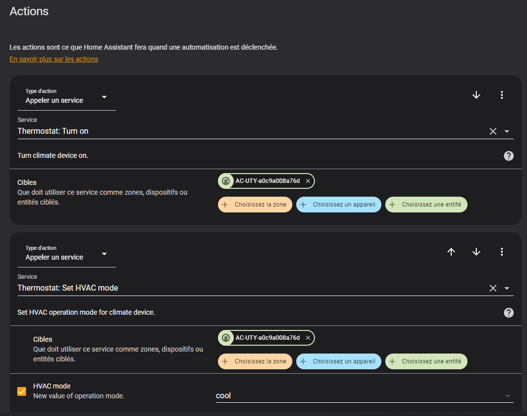

Je viens de farfouiller un peu de partout et j’ai fait ça :
Est ce fonctionnel selon vous ?
Merci pour votre aide

A vue de pif, ça devrait fonctionner.
Un test équivalent donne ça chez moi et ça démarre bien la Clim.
alias: test
description: ''
- platform: numeric_state
entity_id: climate.samdaikinap67000
for:
hours: 0
minutes: 5
seconds: 0
attribute: current_temperature
above: '26'
condition: []
- service: climate.turn_on
data: {}
- device_id: ea540764c80b6e312111f1b649000000
domain: climate
type: set_hvac_mode
hvac_mode: cool
J’ai testé ce que j’ai fait ça fonctionne bien
