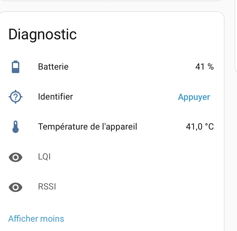

Bonjour je suis tout nouveau sur HA, ancien utilisateur Jeedom, j'ai également un problème de lecture d'info sur un capteur vibration Aqara, je n'ai pas les X;Y;Z par contre j'ai d'autres infos ce qui signifie que ce capteur est bien reconnu.
Avez vous une idée pour que je puisse avec les infos ? j'ai essayé de le supprimer et re apprendre mais RAS.
Pour info je suis sur PI5 avec une clés Conbee, j'ai d'autres capteurs de t° et ouverture de porte qui eux fonctionnent correctement.
J’ai le même capteur (Aqara vibration sensor). Chez moi non plus, pas de X/Y/Z affiché en continu.
C’est normal : Aqara n’envoie ces valeurs qu’au moment de l’événement (choc/vibration/tilt), pas en polling permanent. Si le capteur est resté tranquille depuis le pairing, tu ne verras rien.
Ce qui compte, c’est le binary_sensor (occupation/vibration) qui passe on/off à l’événement. C’est lui qu’il faut utiliser dans tes automatisations, pas le X/Y/Z.
Pour tester : secoue ou tape légèrement le capteur, puis regarde l’historique de l’entité (Paramètres > Appareils > ton capteur). Le binary_sensor devrait basculer brièvement.
Si tu veux le détail du type de mouvement (vibration/tilt/drop), regarde l’attribut action dans Outils de développement > États, ce n’est pas exposé comme entité séparée.
