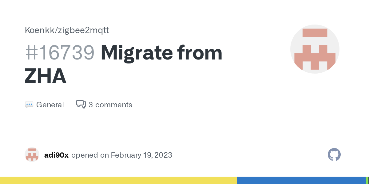

Hello, Just want to move from ZHA integration to Z2M, I have a backup of ZHA with all keys and config. Tried to set pan_id , network_keys and then some devices with a friendly name and none seems t...
D’après koenkk:
La seule façon de migrer de zha → z2m est de tout réassocier.
Je recommande de :
Utilisez un pan_id et un network_key différents
Profitez de cette opportunité pour trouver également un canal zigbee optimal (car cela nécessite un nouveau couplage) Improve network range and stability | Zigbee2MQTT
Éteignez tous les appareils Zigbee
Commencez à les allumer un par un et associez-les.
