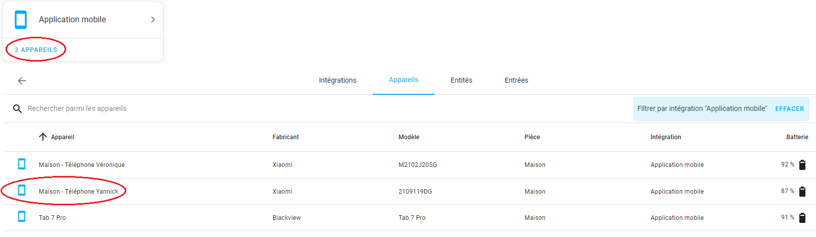

J’ai un souci avec mon device_tracker (téléphone portable).
Celui-ci ainsi que les entités liées apparaissent bien dans la liste des appareils et entités :
mais quand j’essaie de m’associer par « Paramètres » → « Personnes », mon téléphone n’apparait pas dans la liste des appareils à suivre :
J’ai désinstallé et réinstallé l’application Companion sur mon téléphone, j’ai vidé le cache er rafraichi la page internet de mon HA mais rien n’y fait, je n’apparait pas sur la carte de Home Assistant même en saisissant manuellement le device_tracker.
