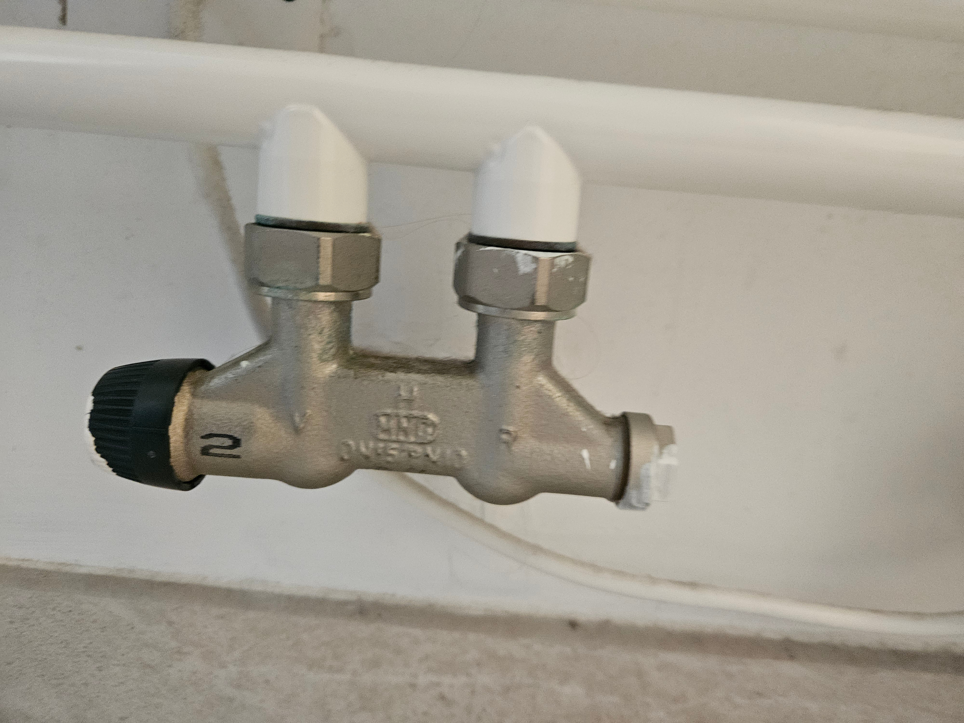

Il y a deux systèmes de chauffe, à droite c’est une résistance électrique, pour une chauffe « autonome ».
Au milieu c’est la boucle d’eau de la PAC, c’est cette boucle que je souhaite domotiser.

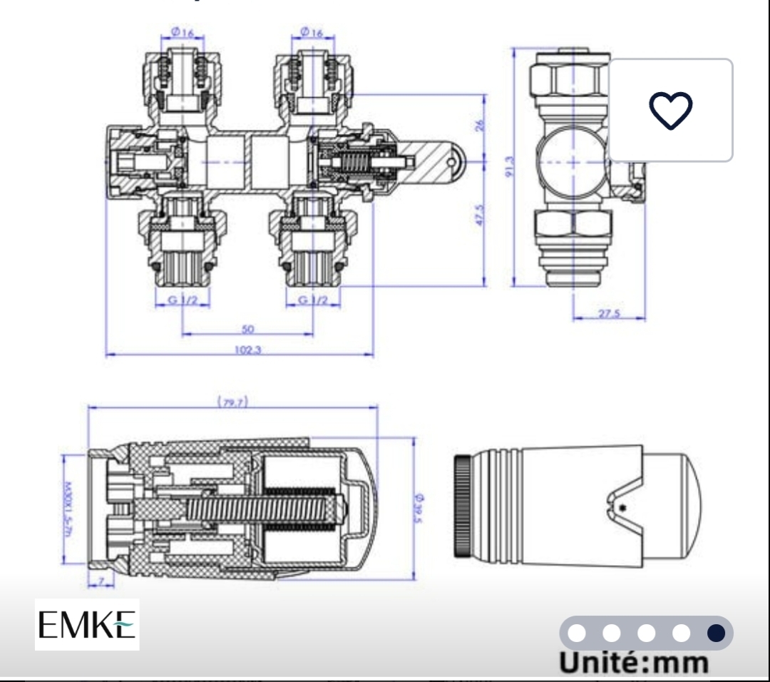

Pour domotiser la partie relié à la PAC, il te faut trouver un robinet thermostatique et y ajouter une vanne connectée.
Mais je peux pas te dire si c’est réalisable sur ce modèle de sèche serviette. Car il faut trouver un robinet thermostatique ayant les bonnes dimensions côté radiateur, mais aussi côté raccordement plomberie PAC et qu’il soit possible d’y ajouter une vanne connectée.
Quelque chose comme ceci sous réserve que les dimensions soit bonne.
https://www.manomano.fr/p/emke-robinet-de-radiateur-robinetterie-dangle-robinet-thermostatique-pour-radiateur-kit-multibloc-pour-radiateur-avec-controleur-de-temperature-chrome-85387781?
