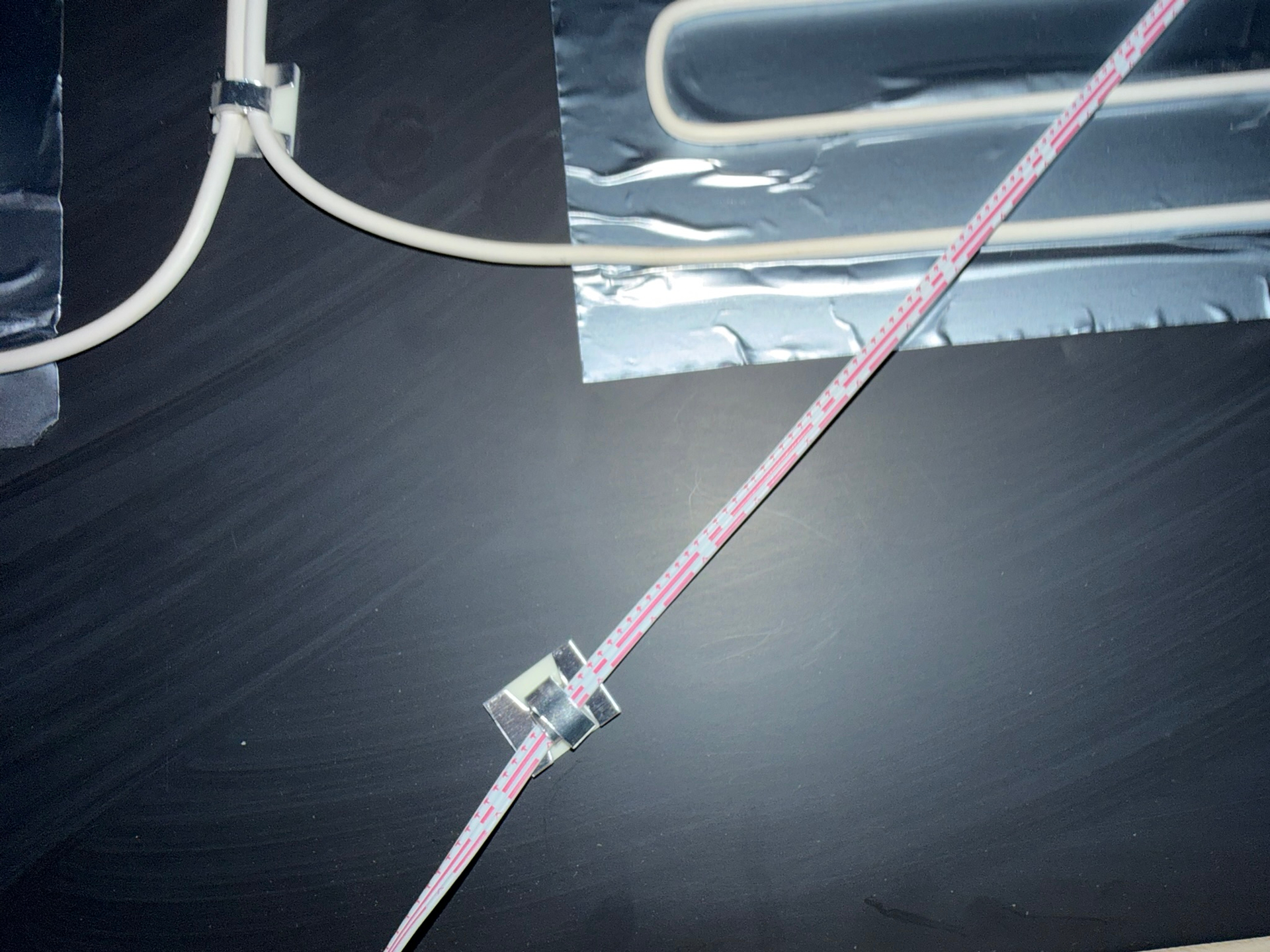

J’ai fait l’acquisition d’un miroir LED de marque DECOTEC que je voudrais piloter avec un interrupteur sans fil.

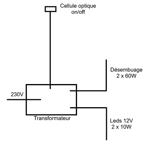

    A mon avis, l’idéal serait de positionner un interrupteur au niveau du fil qui relie la cellule optique au transformateur (fil blanc et rouge sur la photo). Cet interrupteur devrait être assez petit pour pouvoir être positionné derrière le miroir.
    Un autre idéal serait de pouvoir faire cohabiter le fonctionnement manuel du miroir (avec la cellule optique) et le fonctionnement sans fil.
    Je n’ai aucune idée si un tel interrupteur existe, compatible avec mon installation.
    Je suis preneur de vos idées et conseils.

Mon câble de liaison entre l’interrupteur optique et le transformateur dispose de 3 fils.
Or je n’en distingue que 2 sur le module pour branchement.

Tu as 3 fils car il faut alimenter la sondes de présence
Tu vas devoir faire des recherches sortir un multimètre et faire quelques tests
Car j’imagine qu’il n’y a aos de couleurs d’indications
Il vas falloir passer en mode diy/hacker
Ce module module est a alimenter en 230v mais ron miroir il doit sûrement être en basse tension j’imagine
Il faudrait avoir quelques photos de la partie cablage de ce miroir
J’ai vu des interupteurs sensitifs en vente sur des sites, ils sont souvent alimentés en basse tension 12/24V ce qui me laisse penser que c’est peut-être la même chose pour le mien. Je démonterai le miroir entièrement dans 15 jours pour regarder l’alimentation de près.
Si l’alimentation est bien en 12/24V, je pense que le module ZOOZ indiqué en réponse de mon premier message n’est pas adapté étant donné qu’il lui faut du 220V.
Existe-t-il des solutions similaires en basses tensions ?
Dran
Il existe d’autres solutions mais déjà dans un premier temps il faut en savoir plus
Mais il de grande chance que fe soit en basse tension
Il faudra peut-être basculer sur un module contact sec ou en basse tension
