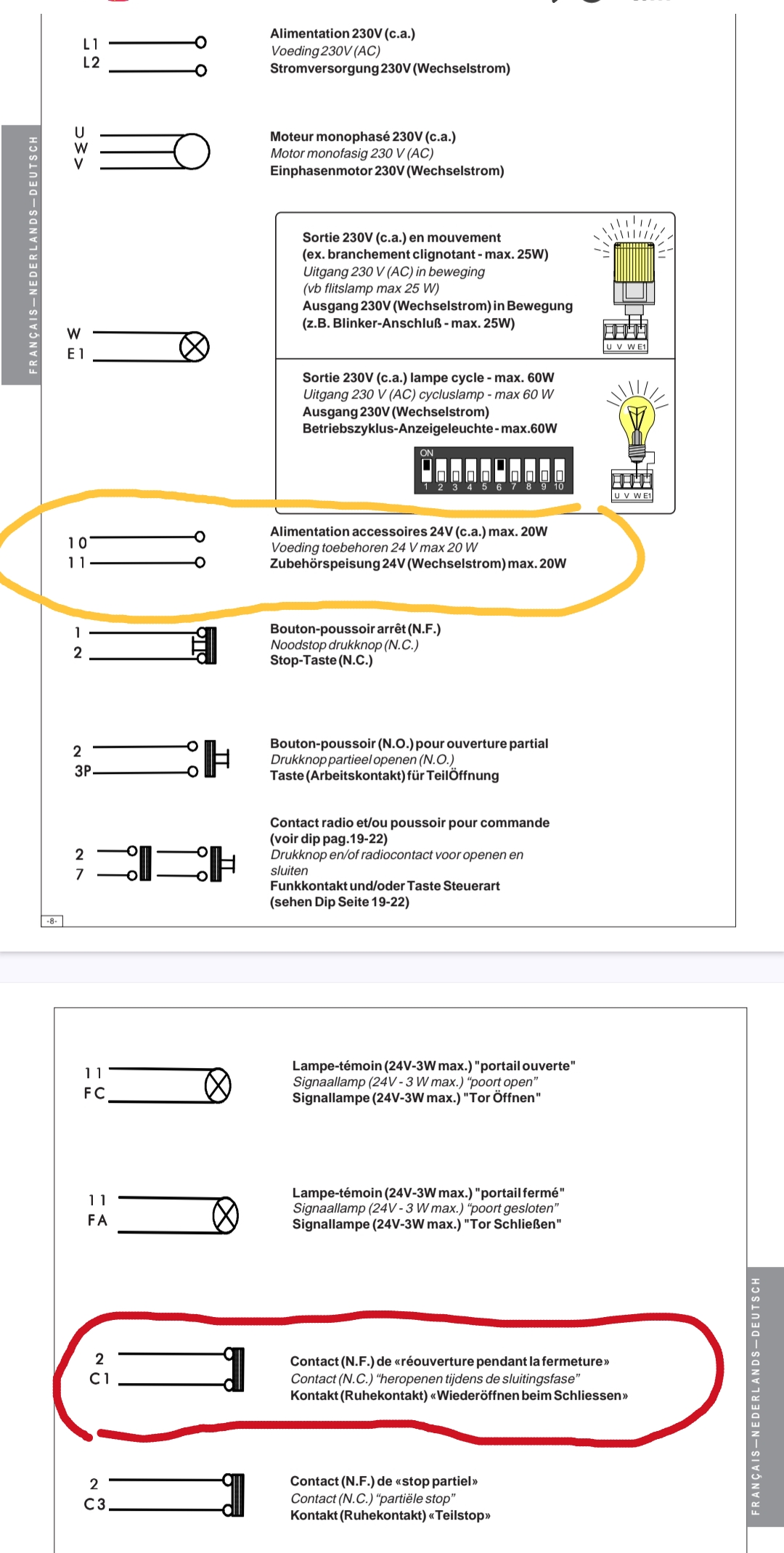

merci ! cool la notice , j’ai deux detecteur a branché face a face au cas ou quelq’un passe le portail se réouvre et un boitier avec une clef , j’essaie de lire la notice mais je vois vraiment pas ou je doit brancher les fils sur la carte , je suis trop nul j’ai jamais installer cela … :sweat_smile:
peut tu me dire si tu le souhaite biensur ou branché ce que je dois brancher à quel endroit car je ne comprend pas très bien la notice :disappointed_relieved:

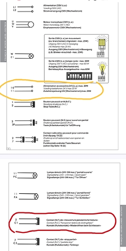

Je ne. Sais pas, si tu as fini l’installation du portail, mais je viens de voir ton message.
Pour les cellules de sécurité , il faut brancher l’alimentation sur les bornes 10 et 11 (entouré orange)
Le contact des cellules de securité se branche sur les bornes 2 et C1 (entouré rouge)
