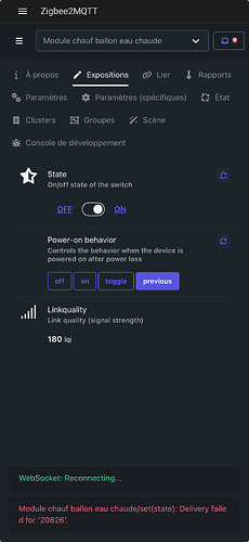

Je rencontre un problème : voici le msg d’erreur sur zigbee2mqtt :
z2m: Publish ‹ set › ‹ state › to ‹ Module chauf ballon eau chaude › failed: ‹ Error: ZCL command 0xecf64cfffefda57b/1 genOnOff.off({}, {« timeout »:10000,« disableResponse »:false,« disableRecovery »:false,« disableDefaultResponse »:false,« direction »:0,« reservedBits »:0,« writeUndiv »:false}) failed (Delivery failed for ‹ 20826 ›.) ›
Merci pour votre aide,
Tu as un message d’erreur, mais le module commande t’il le relais ?
Le module est bien visible dans Z2M?
Le module a bien été détecté dans zigbee2mqtt. Il est toujours sur on. Dès que je le positionne sur off msg d’erreur et il se remet sur on.
Tu devrais essayer de le reéappairer, je suis surpris que tu as si peu d’options.
Je n’ai pas de Nodon, mais ça me paraît pas normal.
Oui, il a l’air de manquer les entités power et energy.
Exact il manque pas mal d’option. Je revois ça demain à la fraîche !! Merci bonne soirée,

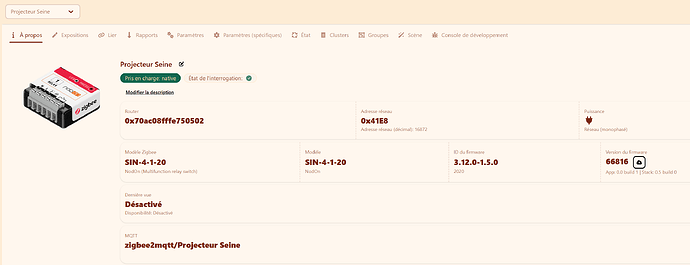

Ce n’est pas un NodOn SIN-4-1-21 mais un NodOn SIN-4-1-20.
Je pense que les infos sont les mêmes.
Je ferais un reset du module et je le réappaire. Wait and see :slight_smile:
J’ai un SIN-4-1-20 et voilà ce que ça renvoie :
