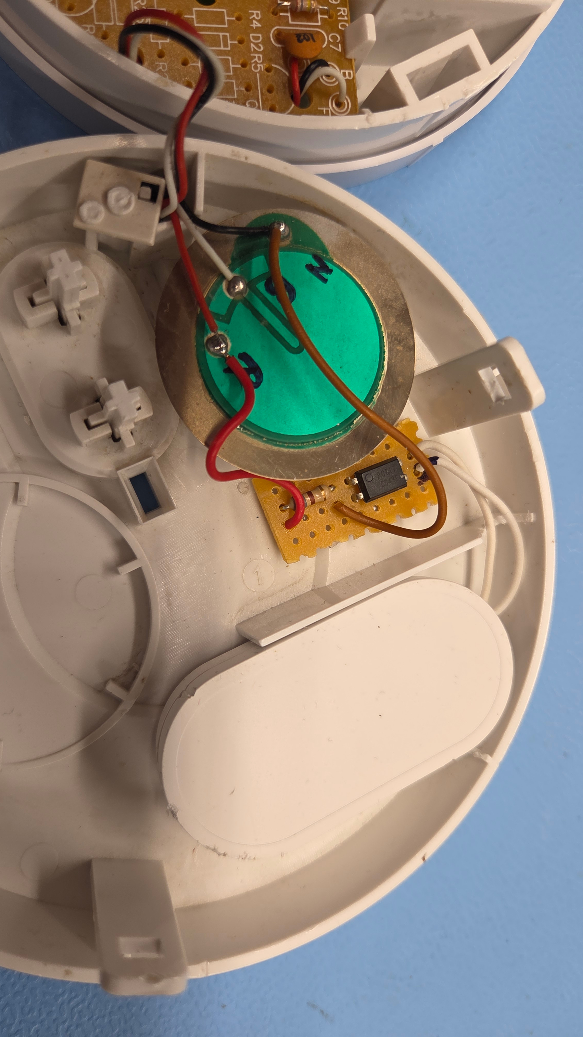

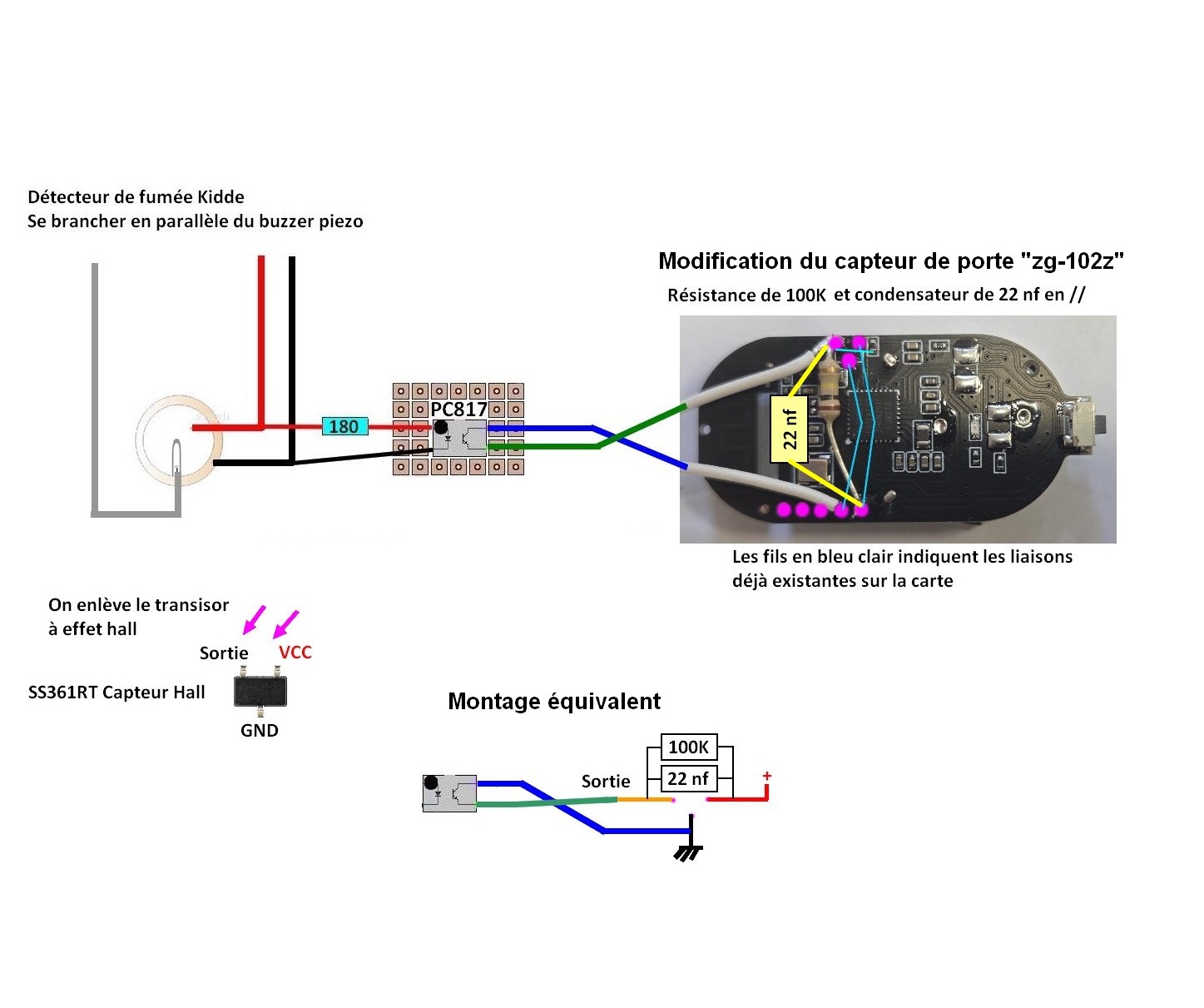

Voici un montage testé avec succès pour domotiser un détecteur de fumée Kidde avec un capteur de porte Zigbee zg-102z que l’on trouve à pas cher.

Sinon, j’ai récupéré plusieurs détecteurs fonctionnels de la marque Kidde, qui sont reconnu pour être fiable, ils ont la norme NF.
Il ne me manquait juste une alerte de leur déclenchement.
Après ce montage peut inspirer d’autres personnes pour leur propre réalisation.
