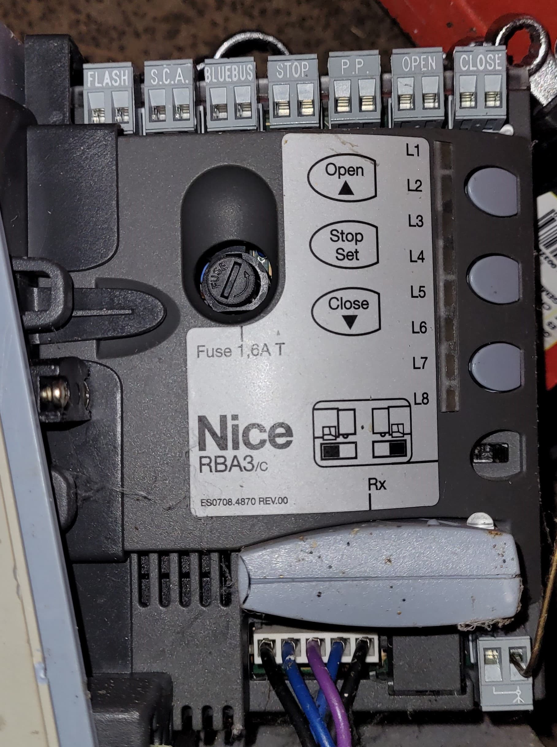

Bonjour, je sollicite la communauté car je voudrais domotiser un moteur de portail coulissant Nice ROBUS 600 je crois.
En image photo du moteur
Quel module il faut pour pouvoir gérer l’ouverture et la fermeture ?
  • Deux modules contact sec / 1 module qui fait double contact sec / autre ?
  • Où chercher le courant sur l’arriver du 220V ou sur le 24v "dans ce cas où ?)

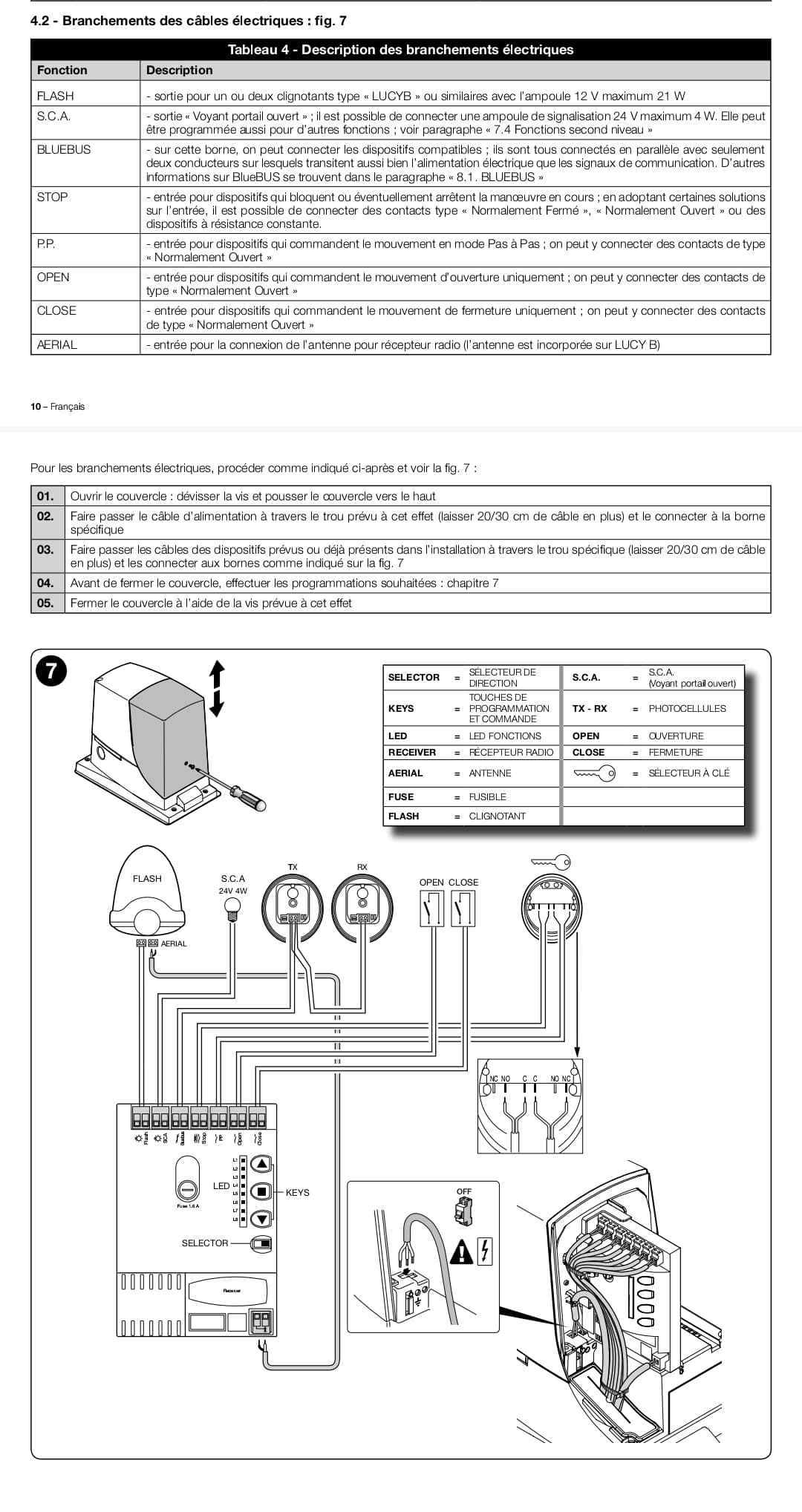

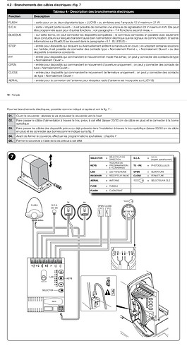

    Je mets un petit lien vers doc bornier (swisstranfer valable jusqu’au 01/01/25)
    Lien vers Pdf avec info bornier
Je peux être preneur d’un schéma.

la photo que tu partages ne montre que la carte de commande, elle est alimentée par le moteur donc ça va être difficile d’y récupérer une alimentation. Mais tu peux récupérer le 230V par l’alimentation qui arrive dans le moteur (cf PDF que tu as partagé).
Pour le contrôler il faut un relai double avec un relai sur le open et l’autre sur close.
Marche aussi avec un relai simple branché sur la P.P qui est le pas à pas et qui fait alternativement l’ouverture et la fermeture.
Pour le retour d’état, je ne crois pas que tu puisse le faire directement depuis la carte…

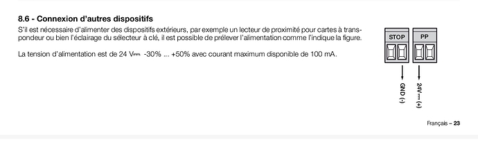

Il vaut mieux le prendre en 230V ou 24V (délivré par le moteur). J’ai une batterie de secours sur le moteur le module serait ainsi alimenté c’est bien ça.

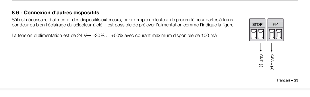

Aucune idée pour récupérer du 24V sur la carte.

Utiliser les bornes ne change rien au fonctionnement de la radio, c’est juste une autre façon de donner des commandes à la carte.

Tu peux l’alimenter de 12 a 36v en continu, normalement disponible sur ta carte (voir notice complète)

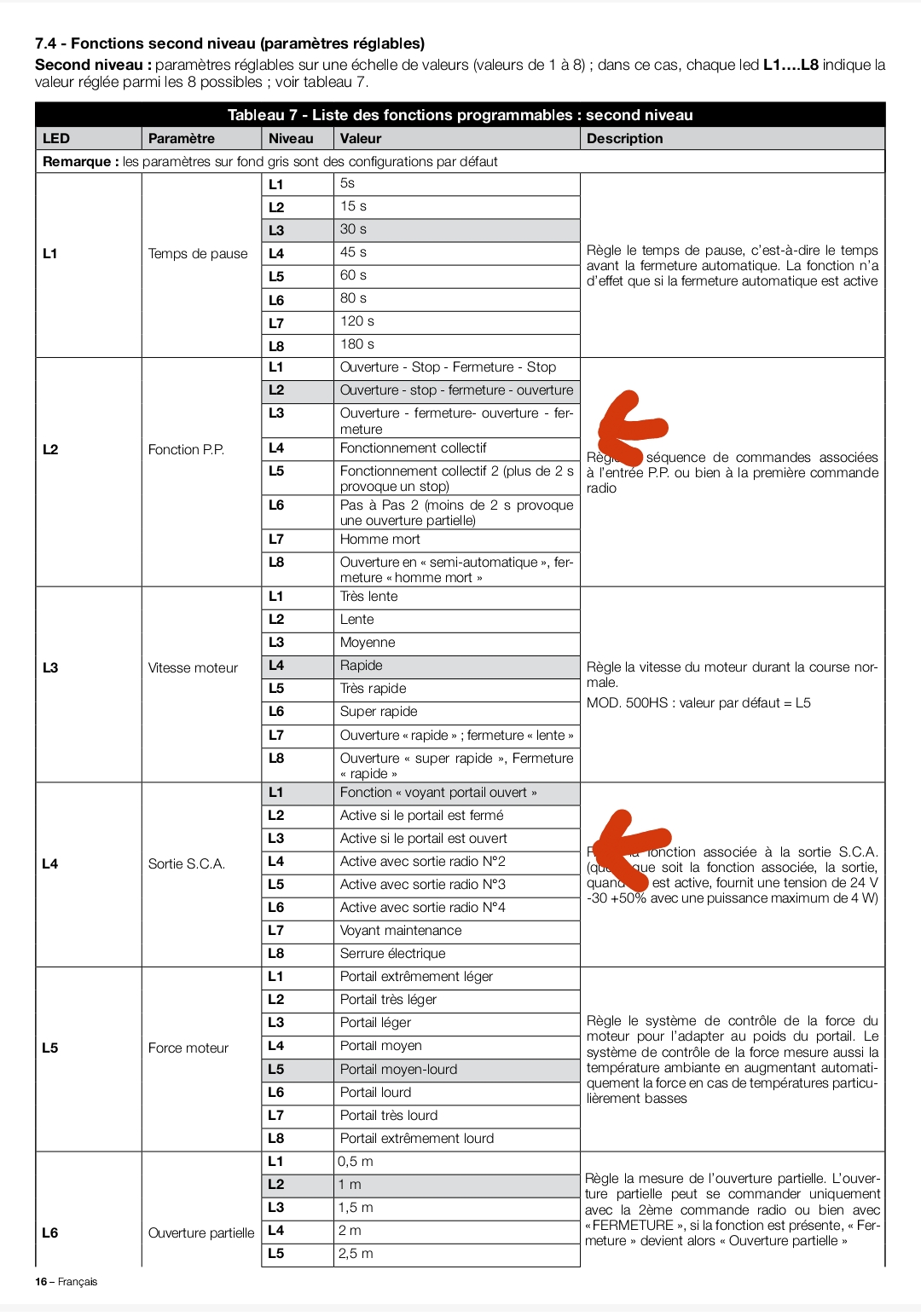

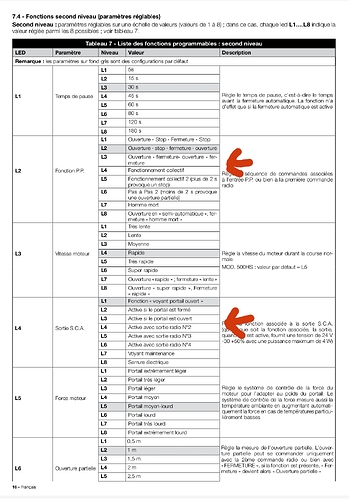

Tu peux y connecter en entrée IN1 du Shelly la sortie sca de ton portail pour la position ouvert.
Tu peux utiliser un contact du relais de sortie du Shelly pour commander ton portail en pas a pas (P.P)
Après, il faut régler ton portail avec les options de programmation.

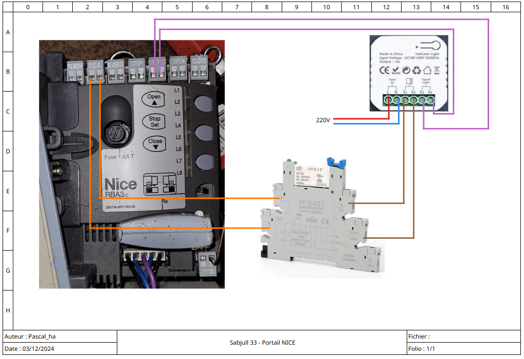

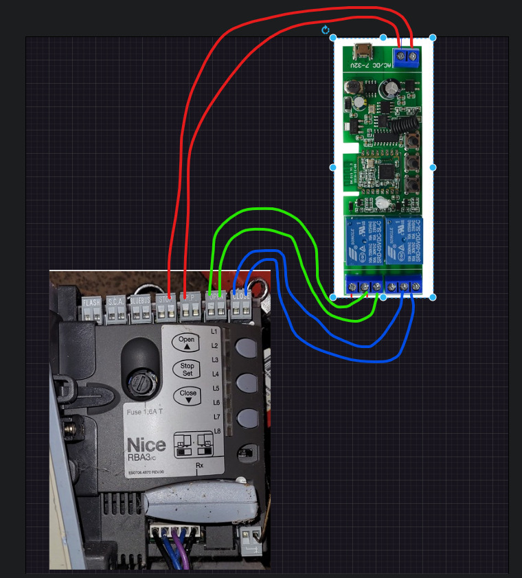

Voici mon montage avec le double contact sec (dès que je le reçoit)
J’ai pris le module nice en zwave et c’est tout. Télécommande d’origine toujours + domotique

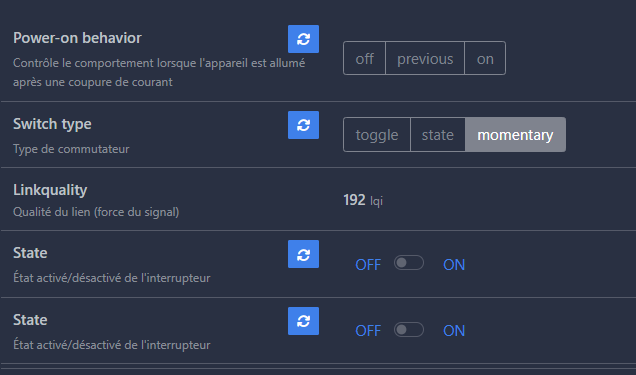

Je reviens aux nouvelles, je viens de faire mon montage du module double contact sec, et ça fonctionne :slight_smile: Par contre niveau emplacement un peu juste, j’ai viré ma batterie de secours qui de toute façon était HS.

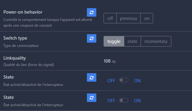

Le module a plusieurs modes Toggle / state / momentary, je n’ai pas l’impression d’avoir vu de différence.
Là en toggle le commutateur graphiquement s’active et se désactive (comme une impulsion). Dans tous les cas le moteur demande juste une impulsion.
Tu devrais utiliser momentary (impulsion) en définissant le temps d’impulsion directement dans le module
Le temps d’impulsion ??
Commence par la première partie de la phrase
Ensuite tu verras si tu peux régler un temps où si ça n’est pas nécessaire
rien de plus
Oui mais il faut lire :wink:
C’est pas du tout le comportement du relais
Mais le comportement a l’allumage après une perte de courant (power on behavior) faut pas tout mélanger en fait
Heu tu parles à qui ? :wink:
Si c’est à moi
power on behavior ==> ça je sais, ce que je voulais dire c’est qu’en passant en momentary je n’ai pas vu d’autres paramètres avec la notion de durée.
J’ai fait un script pour basculer en on mais j’ai eu un bug, le bouton « graphiquement s’activait et se désactivait tout le temps comme si il envoyait une impulsion de manière reécurrente » dans l’urgence je l’ai repassé en toggle. Il faudra que je refasse des tests voir si ça vient du type ou du script.
