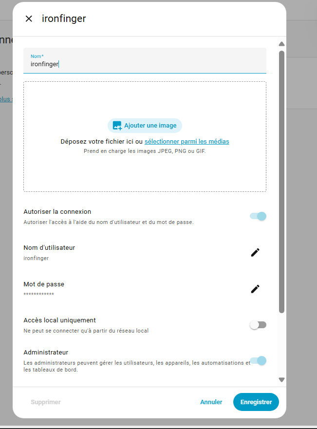

Je viens de faire une migration de Proxmox vers raspberry Pi5. Lordsque j’ai voulu supprimer Zigbee HA au profit de Z2MQTT je me suis rendu compte que je n’avais plus de droit pour supprimer mes intégrations (pas d’option desinstaller dans la barre “…” en haut à droite). Je vois que dans le module “personnes” je suis identifié en administrateur sans pour autant avoir les droits. Quelqu’un pourrait-il m’aider à sortir de cette ornière ? Merci d’avance;

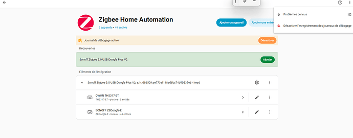

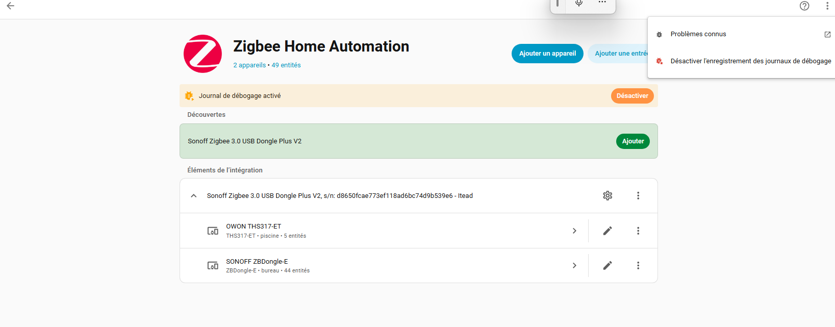

Voici les 2 captures qui montrent que je ne peux desinstaller ZAH bien que je sois vu administrateur.

Tu dois supprimer tout ce qui dépend de ton intégration (ton dongle sonoff zigbee) zha sera supprimé
Un reboot et il faudra l’ignorer sinon il vas te casser les pieds pendant l’installation de z2m
Et si tu ne l’a pas fait il faut aussi flasher ton dongle avec un firmware > 7.4.x le dernier en date doit être le 8.0.2

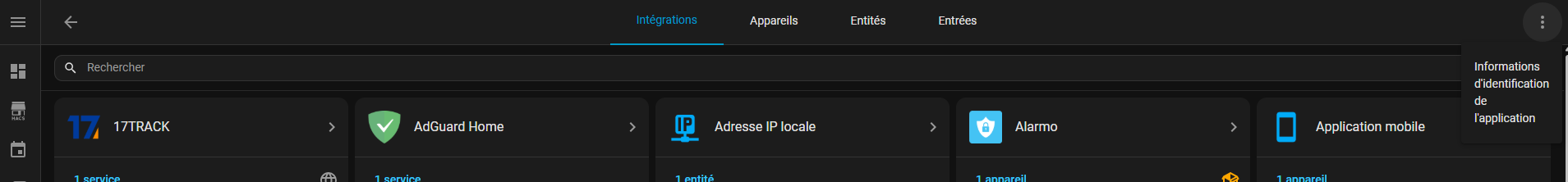

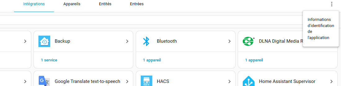

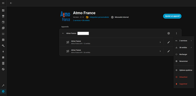

Hello ddfdom je me permets de revenir vers toi. Mon pb de ZHA et Z2MQTT est bien résolu et mes capteurs fonctionne désroamis bien mais j’avais enore une question . Est-il normal que je n’aie toujours pas de menu déroulant dans la barre … du menu Appareils et services. Et du coup je ne peux mener aucune action alors que je suis identifié comme propriétaire. Est-ce la migration de Proxmox peut avoir perturbé quelquechose (ou pas); Voici ce que j’ai à la place du menu déroulant en haut à droite. Merci d’avance
de quel menu déroulant, tu parles ?

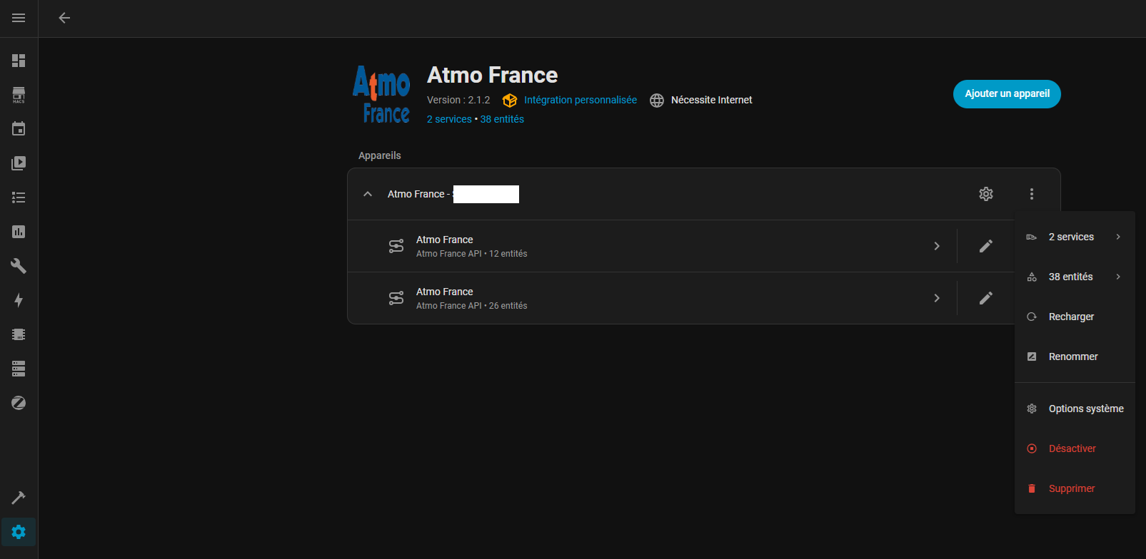

il faut rentrer dans une intégration et les 3 points pour avoir l’option supprimer

Pour ce qui est du menu déroulant, je suis juste trop nul. Je pensais qu’on devait avoir autre chose que “information d’identification de l’application” dans la page amont. Oubliez la question de débutant :rofl: . J’ai bien le menu déroulant au niveau de mes intégrations, ce qui n’était pas le cas avec ZHA. Merci encore et bonne journée ddfdom et Warcozes !
