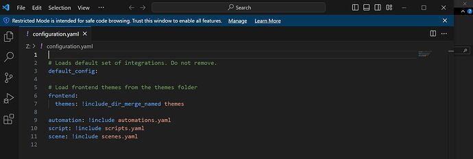

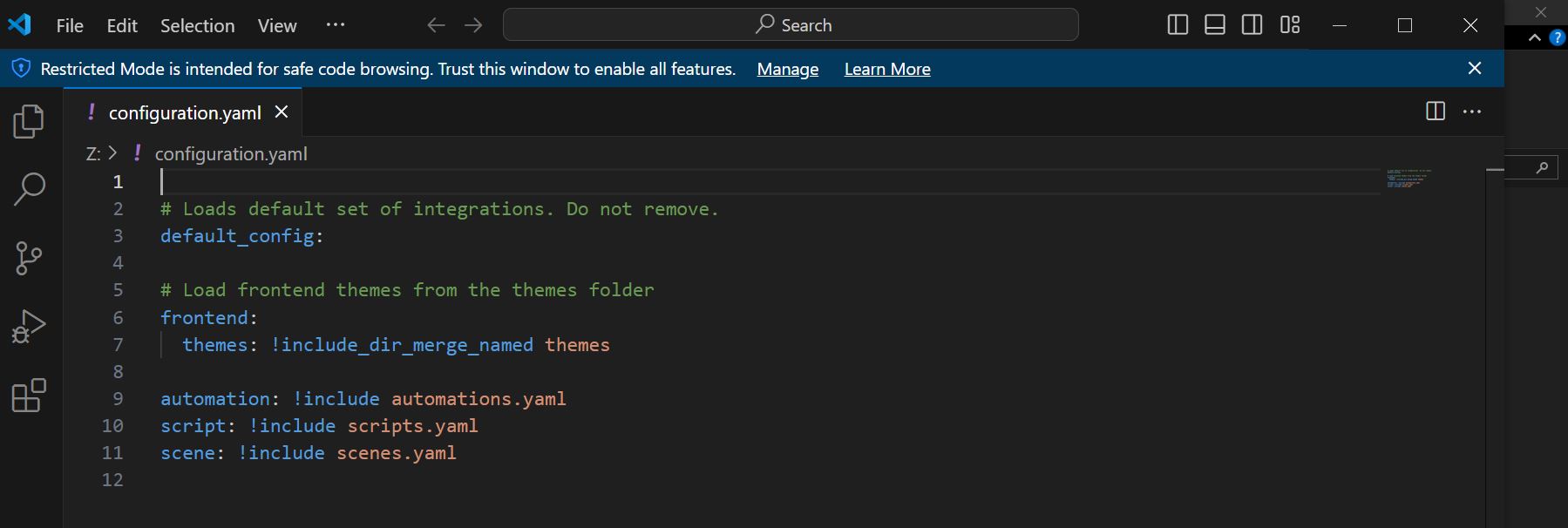

Quand j’ouvre configuration.yaml, voilà ce qui s’affiche.
Où faut-il rajouter les lignes ?
Ajoute les lignes , a partir de la ligne 12. va a la ligne et copie a partir de la ligne 13.

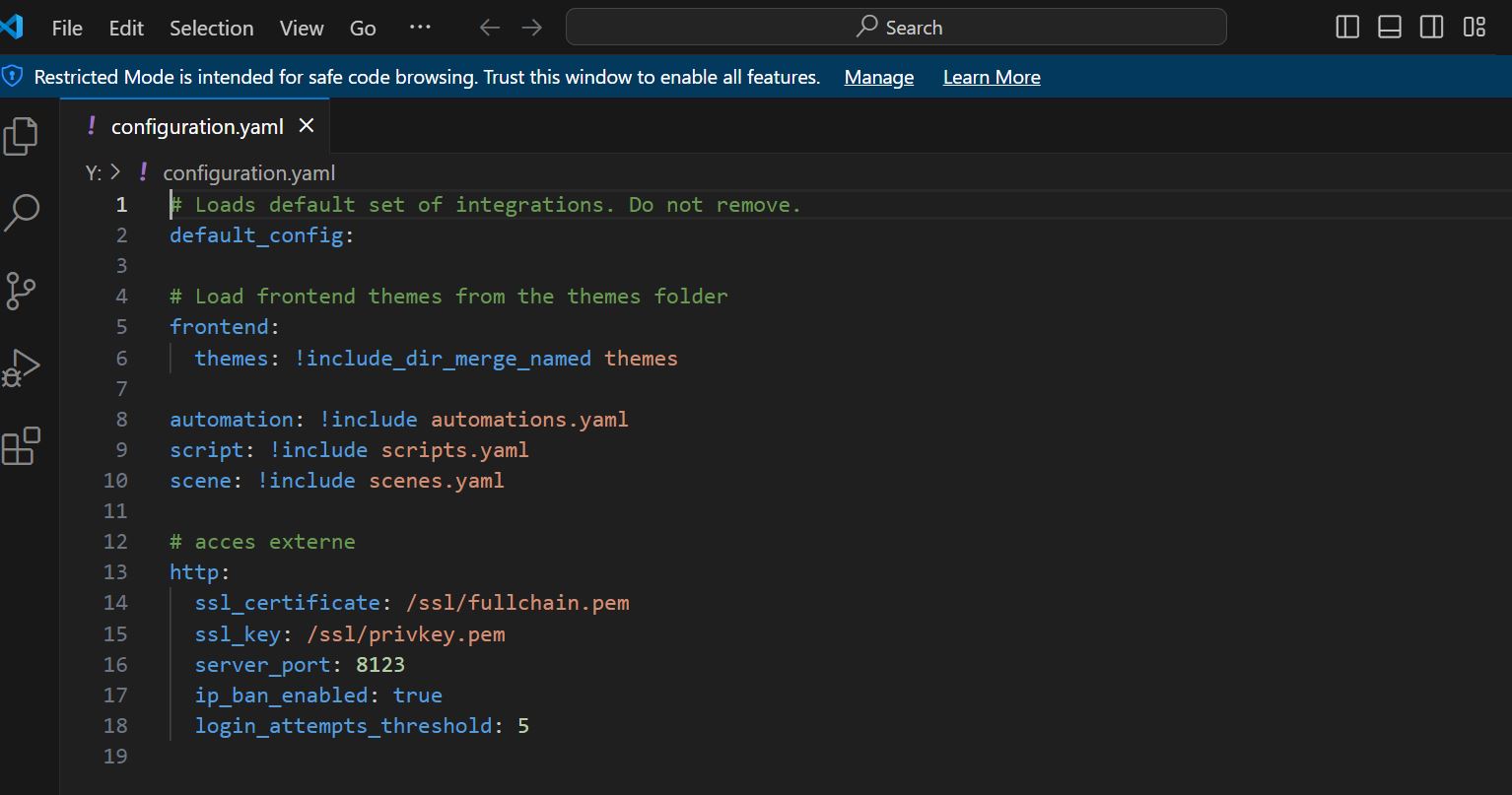

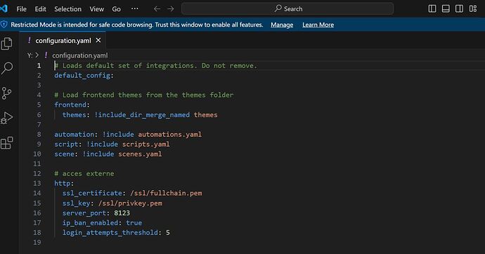

J’ai modifié le fichier configuration.yaml.
Après avoir sauvegardé le fichier, j’ai redémarré HASS. Home Assistant ne se lance pas. Heureusement que sur vos conseils j’avais installé Samba Share (modules complémentaires). Cela m’a permis avec l’explorateur de fichiers de supprimer les lignes à partir de # accès externe. J’ai retrouvé l’usage de Home Assistant avec un accès en mode local.
Ces lignes, j’ai bien compris devront être réinstallées, mais pour le moment, je sèche, car il y a un problème que je n’arrive pas à trouver.

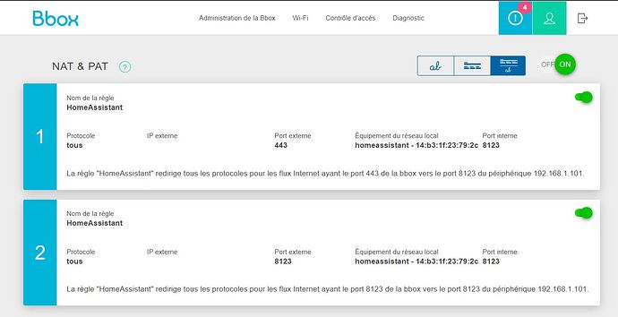

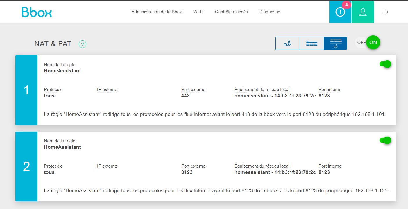

J’ai redirigé sur la box le port 443 vers le port 8123 mais j’ai aussi ouvert le port 8123 que j’ai redirigé vers 8123
Je suis très très content d’avoir installé Samba Share, cela permet de « bricoler » sans la boule au ventre. Si on a plus accès à Home assistant on peut réparer les fichiers et cela c’est super.
Pour le reste mon problème reste entier et j’aurais encore besoin de votre aide pour avoir un accès à Home Assistant depuis l’extérieur.

tu t’es connecter avec l’adresse HTTPS://ip:8123 ?
Du moment que ta duckdns activer et le http:configurer, tu ne peut plus te connecter en HTTP ( seulement en HTTPS).
Ca marche !!!
Merci à vous WarC0zes et LeLapinFou pour m’avoir donné la solution.
