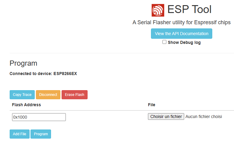

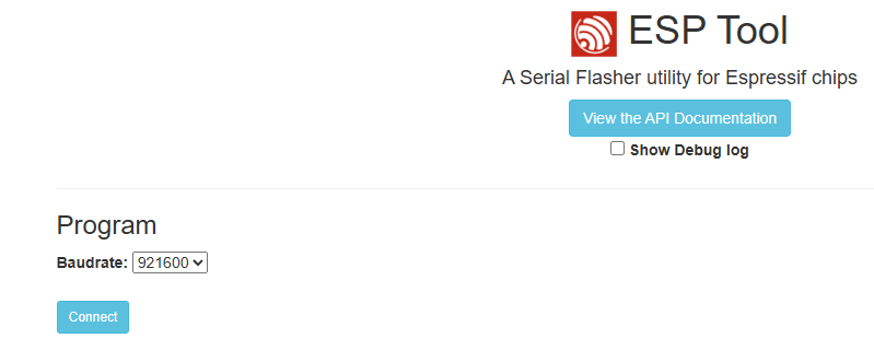

pour effacer un esp, autant aller chez le fabriquant:
https://espressif.github.io/esptool-js/
connect
choisir le com
cliquer sur erase flash

1 - effacement avec ESPtool
