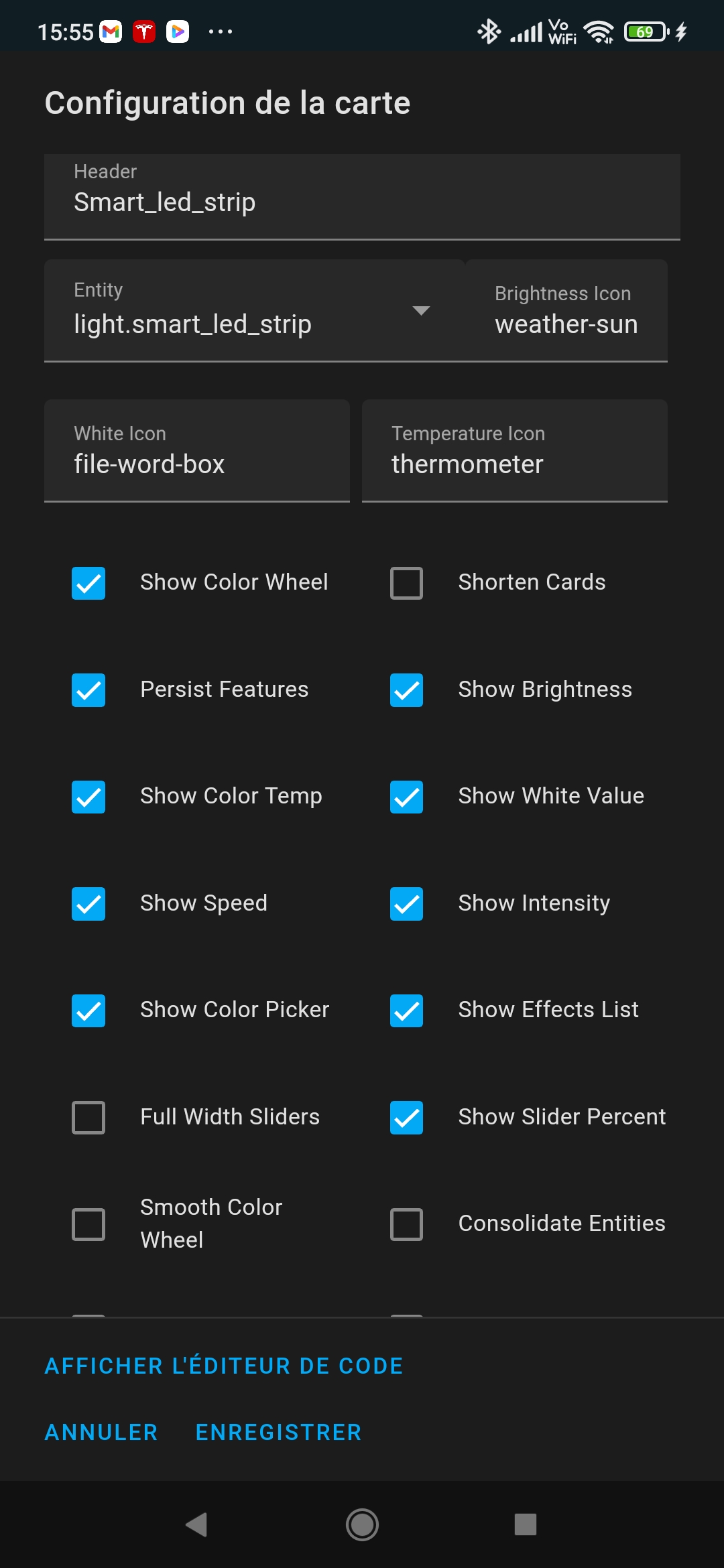

J’ai mis la carte correspondante pour la contrôler. Tout marche sauf les effets. J’ai lu sur le forum qu’il faut que la lumière soit allumé pour qu’ils apparaissent. En fait chez moi, çà n’a seulement permis qu’ils apparaissent dans le code mais ils n’apparaissent pas dans la boite de dialogue Effets lorsque je clique sur celle-ci: elle reste vide.
De plus lorsque je change l’effect via la télécommande fourni ou via tuya, je ne vois pas de changement d’état dans home assistant alors que la bande change.
Quelqu’un peut m’aider? Ci-dessous ma carte avec les effets qui sont apparus tout seul mais qui n’apparaissent pas dans la boite de dialogue.

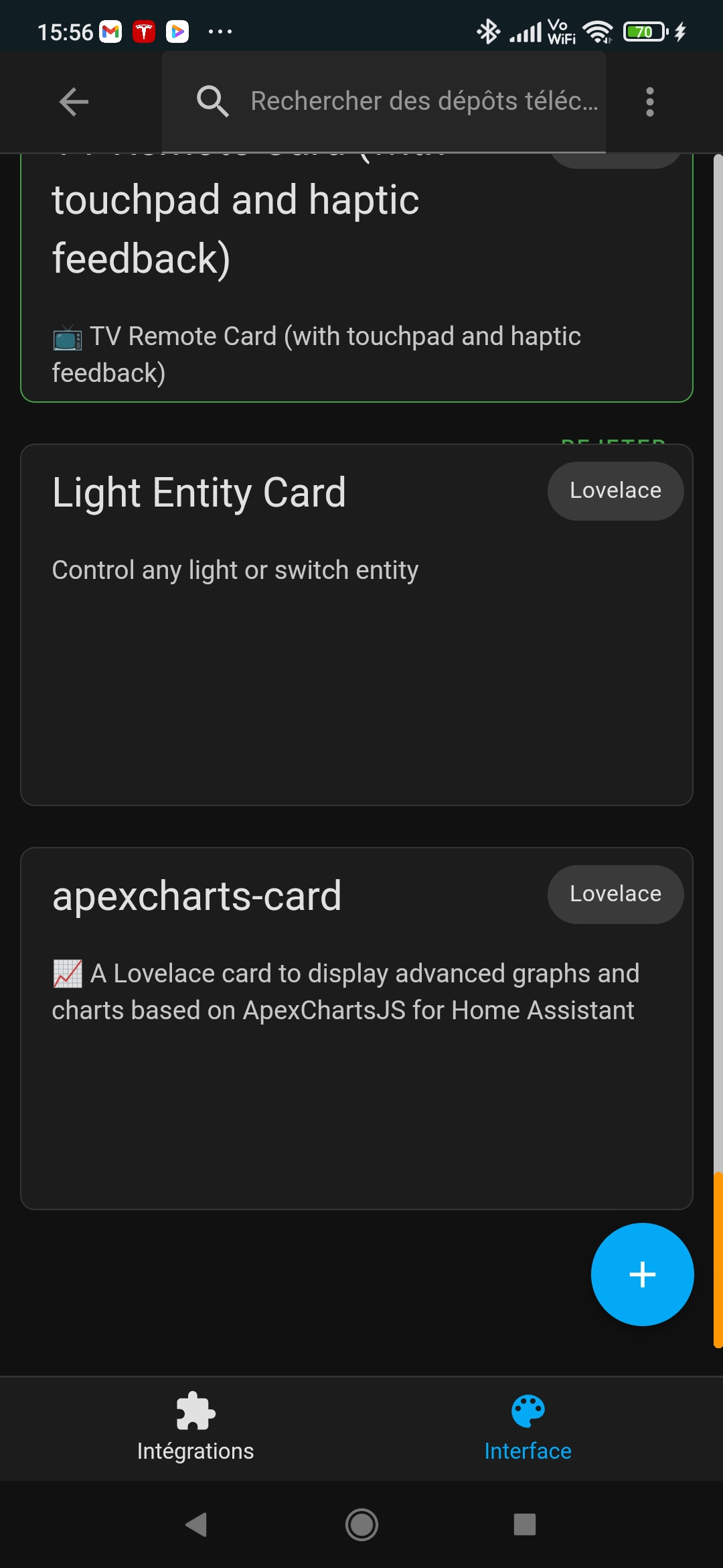

C’est pas beaucoup plus clair. Partage les captures d’écran et les références de la carte…
La carte vient de HACS.

A priori on parle pas de la carte officielle, les options que tu montres (les trucs pas traduits), moi je en les ai pas
Quant au code c’est au mieux un liste d’effet mais rien qui corresponde à HA … Et on le voit pas dans tes copies d’écran. D’où vient-il ?
Bascule la carte en yaml et partage le résultat, ça sera plus clair
C’est exactement cela: j’ai basculé ma carte en yaml et j’ai donnée le code au premier message.
Dans ce cas, tu as basculé une petite section de la carte… pas la carte en elle même
La première ligne d’une carte c’est forcement type: xxxxxxxxx
Je viens de revérifier: j’ai tout mis!

effect: true
effects_list:
  - Disco
  - Slow Temp
qui me met enfin les effets dans la liste. Par contre pas d’effet sur le bandeau.

je pense que nous ne nous comprenons pas
C’est pas la liste des effets que je voudrais voir … mais la totalité de la carte au format yaml (qui en principe doit contenir la liste à un moment donné)
EDIT au temps pour moi, le type est caché en plein milieu
type: custom:light-entity-card

et le type y est bien mais pas en début
Donc c’est cette carte
