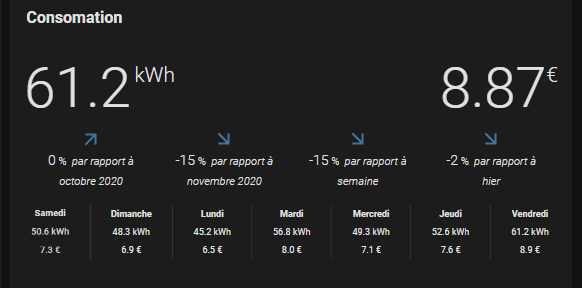

Il restera à faire un jolie écran de synthèse.
Si tu es sur home assistant, peut être peux tu faire passer ton code.
Est ce que les valeurs remontées sont toujours celles de la veille au mieux ?
Tu as juste à passer CARD_MYENEDIS: True et tu va récupérer un sensor du type sensor.enedisgateway_TONNUMERODEPDL (via l’auto-discovery) que tu pourra directement renseigner dans la carte de Saniho :
Exemple :
Oui tu n’aurai pas mieux, c’est une limitation des API d’Enedis (pas de ma passerelle).
J’ai un contrat de base sans heures creuse or j’ai les heures creuses et pleines qui s’affichent, avez vous une solution svp? En vous remerciant par avance.
Si tu parle de la card de Saniho, libre à toi de les afficher ou pas dans les options.

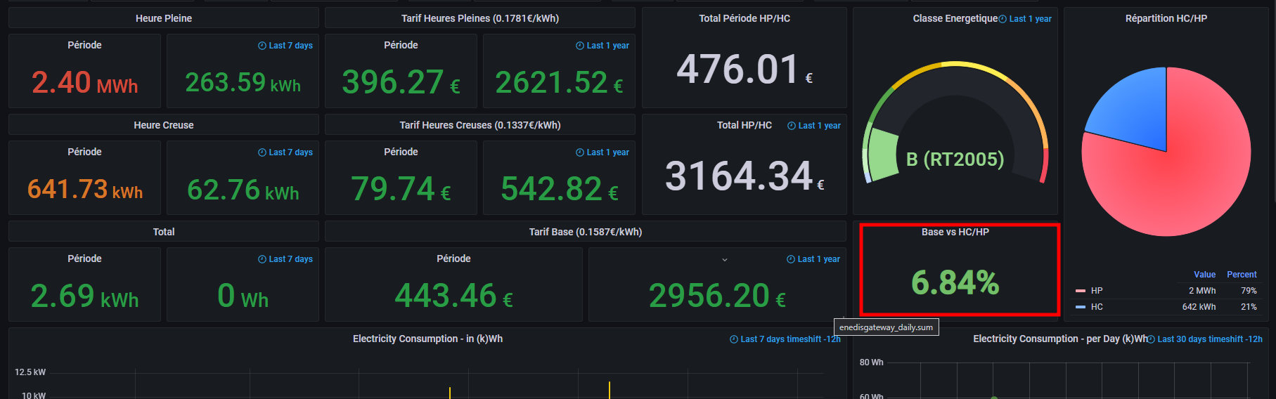

C’est parce qu’Enedis te remonte l’information horaire de tes HC/HP, du coup le programme les calculs automatiquement.
Ca te permet de voir le forfait le plus adapté à ta consommation.
Après libre à toi de les utiliser ou pas.
Merci pour ta réponse, ce n’est qu’une simulation d’Enedis.
Une simulation non pas vraiment, les calcul ce base sur ta consommation réel.
Si tu renseigne bien les prix du kwh en HC/HP, tu aura une vrai estimation avec ta conso.
Perso je suis en Base (car je me suis aperçue que c’était bcp plus rentable pour moi), mais j’ai tjr l’info à coté de dispo si demain mon mode de consommation change et que le HC/HP devient plus rentable.
Je vais renseigner le HP/HC pour pouvoir comparer. Comment fais tu pour avoir toutes ces données, c’est top comme affichage?
Tu peut activer l’export vers influxdb dans enedisgateway2mqtt et ensuite j’ai une dashboard Grafana (dispo sur le repo) pour avoir ce mode ultra détaillé.
Merci beaucoup je vais gratter de ce cote là :wink:
Pour installer ton dashboard il faut influxdb V2 or après pas mal de recherche il n’existe pas de version 32bits pour le RPI3B+…
