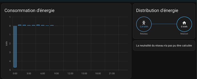

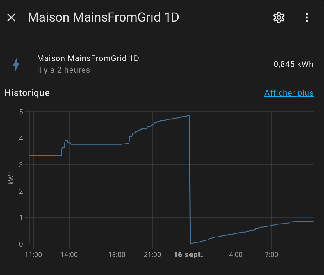

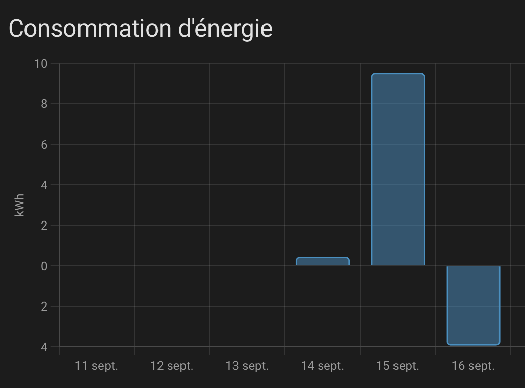

Bonjour, je suis tout nouveau et j’ai ajouté hier un compteur d’énergie Emporia dans Home Assistant. J’ai bien les kWh qui augmentent au fur et a mesure de la journée, mais ce matin je le suis retrouvé avec une energie négative de -4kWh alors que je suis censé commencer a zéro. en regardant bien mon entitée, elle repasse a zéro a 00h13 et non a 00h00, donc je suppose que HA pense que j’ai injecté 4kWh entre 00h00 et 00h13, ce qui est faux. Je remarque aussi que dans un graphique ca me met 9kWh de consommation hier alors que j’en ai consommé que 5, mais 5+4=9…
Comment remedier à ca ?

c’est embêtant. Mais le fait que ça ne se remette à Zéro après minuit n’aide pas.
Je sais ce que tu as partagé dans ton autre sujet sur ta mesure de conso ne semble pas indiquer que tu as un compteur « lifetime »… il faudrait mettre ça pour ne pas avoir les remises à 0…
Une autre solution pourrait être d’en créer un à partir de ta conso instantanée, avec une entrée de type intégrale.
