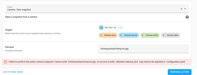

Maintenant dans actions je n’arrive toujours pas à écrire l’image dans le répertoire, et ce quel que soit le chemin que j’inscrive (/homeassistant/temp/xx.jpg, homeassistant/temp/xx.jpg, /temp/xx.jpg, config/temp/xx.jpg…). Toujours le même message :
Bonjour.
Pas de solution, mais par contre je suis dans un cas similaire et je serai intéressé si tu y arrives d’avoir un espèce de mini tuto pour savoir comment tu as fait…
dans le configuration.yaml
homeassistant:
  allowlist_external_dirs:
    - /config
tu créer un dossier www dans config ( ou homeassistant sous file editor )
Puis un dossier temp ( dans www ).
dans l’action, tu choisis une entité ( pas un appareil ) et ce chemin-là :
  filename: /config/www/temp/snapshot_{{ now().strftime("%d%m%y-%H%M") }}.jpg
  entity_id: camera.192.168.1.15
action: camera.snapshot
Exactement ça merci :muscle:

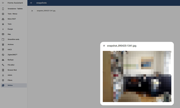

et bien oui, il suffit d’ajouter ça au config.yaml:
homeassistant:
    - /config
  media_dirs:
    snapshots: /config/www/temp
    local: /media
Du coup le repertoire temp (renommé snapshots depuis chez moi) devient visible dans l’onglet media / my media:
on peut visualiser les snapshots un par un:
La gestion et donc la suppression des snapshots, requiert les droits admin… Par contre tous les utilisateurs peuvent visionner.
