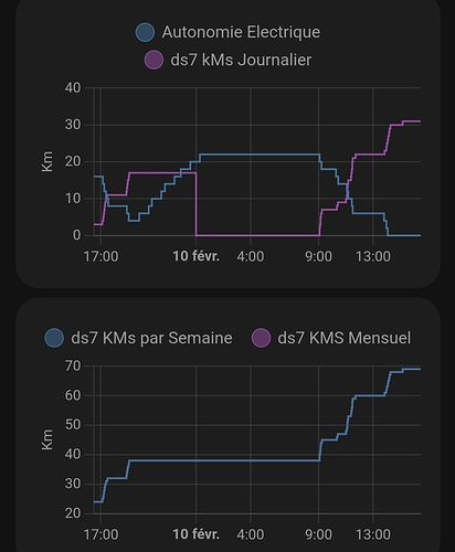

Hello @Landaisbenj
La piste des utility meters semble etre la bonne! J ai cree celui ci et fait une balade de 1km autour du quartier et cela semble commencer a remonter

Voilà la vue que j’arrive à générer auprès quelques jours

Ouha c’est très intéressant ca !!! Limite pour que ce soit plus lisible il faudrait retourner la courbe autonomie électrique. C’est représentatif ? Car une autonomie de 21km j’ai rarement vu ca ![]()
Mais c’est intéressant si c’est ca… Autonomie de 21km et distance parcouru de 30. Ca fait un beau ratio de conduite économique J’aime bien voir ca.

C’est une hybride et l’indication d’autonomie est très… Disons aléatoire. J’ai énormément roulé ces dernières semaines et donc le calcul est très faussé. La voiture est donnée pour 50 kms et j’ai déjà vu d’afficher 60…
Pas certain de comprendre pour retourner la courbe
