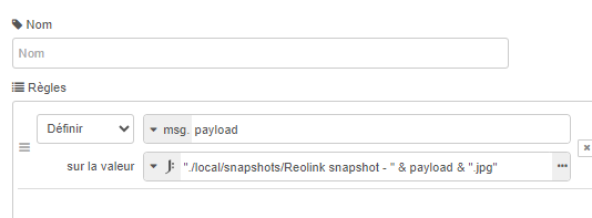

Sur détection, je prend une photo et je recopie l’horodatage pour former le nom. Pas de souci jusque là. Les photos sont bien nommées :
avec le nom défini comme ça (payload = horodatage):

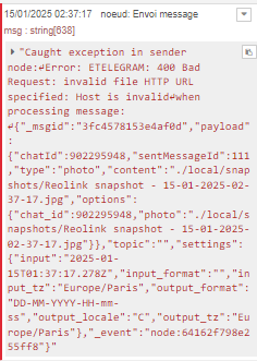

qui donne ce debug
Et directement au noeud sender, qui lui me donne
Est ce qu’il y a un souci de répertoire ou de droits d’accès pour nodered ?

Donc pour écrire dans le répertoire local =>
"./local/snapshots/Reolink snapshot - " & payload & ".jpg"
Et pour lire dans le répertoire local =>
"/homeassistant/local/snapshots/Reolink snapshot - " & payload & ".jpg"
