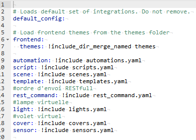

le code que j’ai montré est dans templates.yaml (fichier créé sous file editor dans homeassistant/) donc au même niveau de configuration.yaml
et dans configuration j’ai ajouté le lien avec ce fichier (sans indentation)
template: !include templates.yaml
il faut redémarrer HA pour prendre en compte le nouveau sensor

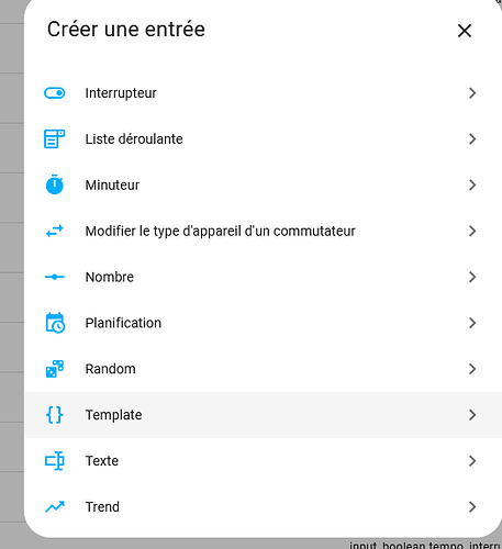

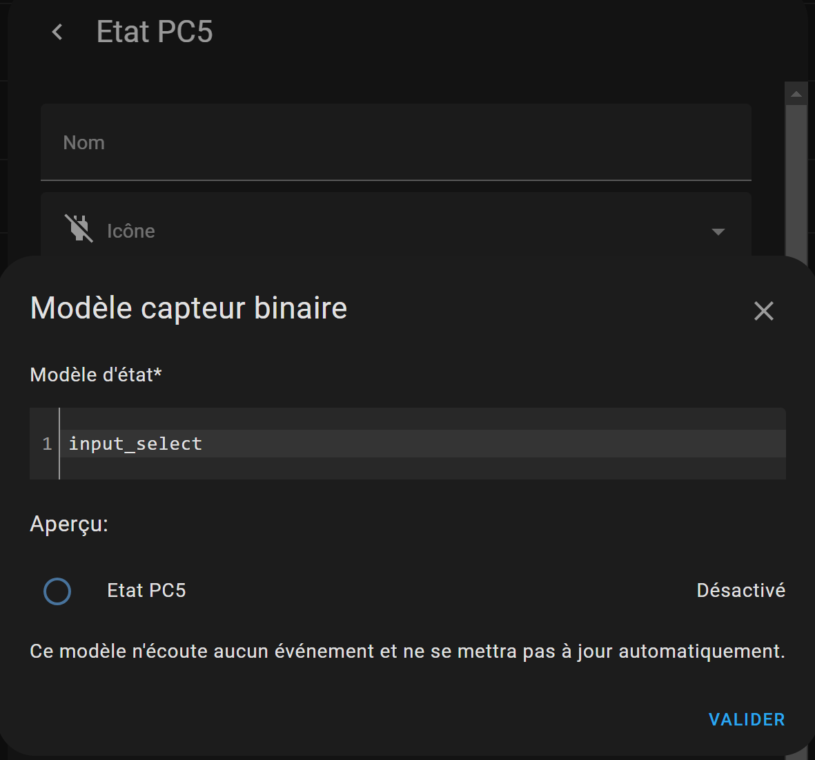

Alors côté H.A j’ai créé une entrée Template, dans mon cas pour essai un capteur binaire pour récupérer l’état d’une prise PC5, je n’ai trouvé d’autre à mettre que input_select comme modèle, déjà est ce bon ?
Je n’avais pas de fichier templates.yaml, j’en ai donc créé un mais vide à ce stade, que faut il mettre dedans ?
j’ai ensuite ajouté la ligne dans configuration.yaml et redémarré le bouzin.

dans ton fichier templates tu mets une copie de ce que j’ai posté comme exemple et tu modifies avec les nom que tu veux le unit que tu veux et le trigger que tu veux et le webhook que tu veux

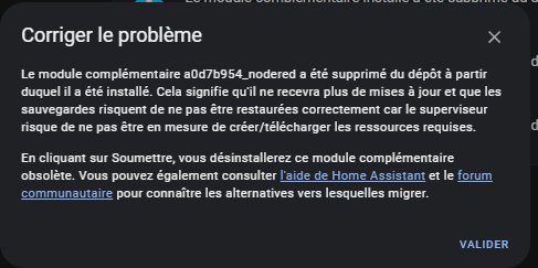

Bonjour à tous.
Depuis une certaines mise à jour de HA, que je n’ai pas encore déterminé, je n’ai plus accès à nodered , et je n’ai plus les infos de ma box eedomus.
J’ai ce message:
J’ai le même problème avec Grafana et influxDB.
Comment avez-vous résolu le problème?
