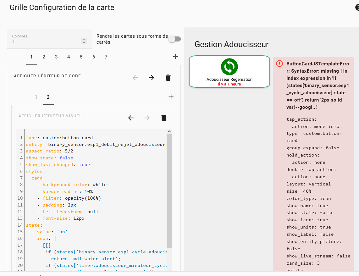

Le souci c’est que j’ai ce message d’erreur :
la seul différence est le remplacement de binary_sensor.switch_cycle_input par binary_sensor.esp1_cycle_adoucisseur
Je ne trouve pas le problème, faut il faire une modification dans le code de ESP, ou le problème est ailleurs.

Dans tous les cas, l’erreur est indiquée (ou au moins la partie qui ne marche pas) dans l’encart rouge.
L’erreur est juste cette carte, et uniquement quand binary_sensor.esp1_débit_rejet_adoucisseur bascule sur ON et que le binary_sensor.esp1_cycle_adoucisseur est aussi sur ON . Sa bloque au IF et l’erreur s’affiche
Donc il faut partir de ce message (ça parle d’un ] qui manque)… Tester les blocs dans les outils de dev, réduire la carte etc pour isoler et corriger le souci.

- border: |
             if (states['binary_sensor.esp1_cycle_adoucisseur].state == 'off')
               return '2px solid var(--google-red)'; if (states['timer.adoucisseur_minuteur_cycle'].state == 'idle')
               return '2px solid var(--google-red)'; return '2px solid var(--google-green)'
J’ai trouvé ! eureka !! :sweat_smile: il manque un apostrophe (') après adoucisseur, certainement un collage foireux… :persevere:
