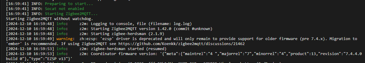

Erreur sur 2MQTT ZH:ezfp

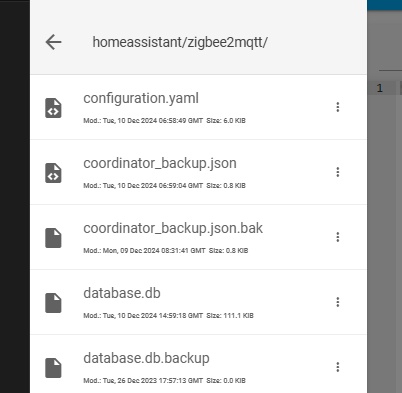

En regardant ma capture d’écran, je vois que j’ai l’ancien et le nouveau.
MQTT file editor
J’ai donc de nouveau renommé coordinator_backup.json. en coordinator_backup.json.bak.
Il ne restait que coordinator_backup.json.bak à la fin.
J’ai redémarré 2MQTT et de nouveau le même message
Je suis retourné dans le fichier 2MQTT et de nouveau
MQTT file editor
J’ai bien modifié en ember
MQTT file editor
