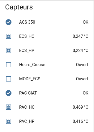

J’ai réalisé une centrale d’acquisition de données avec un ESP32C6 qui rapatrie via Zigbee des valeurs numériques ( entre autres) sur HA : compteur énergie HC/HP sur 2 Modes de fonctionnement d’une PAC Chauffage et ECS. il y a donc 4 valeurs distinctes.
Mon problème est que quelque soit la configuration des clusters, j’obtiens des données sur HA en unité °C ( température). Je ne sais pas comment mettre des unités en (Kwh ou Wh). Pouvez-vous me donner des tuyaux pour remédier cette problématique ?
En vous remerciant.
// Set up analog input
zbECSHC.addAnalogInput();
zbECSHC.setAnalogInputApplication(ESP_ZB_ZCL_AI_APP_TYPE_ENERGY);
zbECSHC.setAnalogInputDescription("ECS HC Consumption (KWh)");
zbECSHC.setAnalogInputResolution(0.001);

Résolu : utilisation « Outil de Développement → définir état » puis rechercher l’enttité
