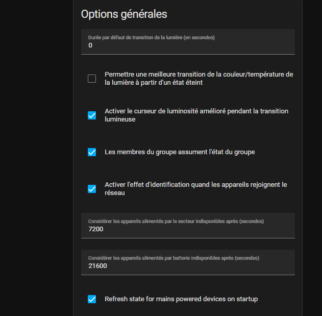

@toto25550 , la question est de savoir si les appareils qui apparaissent hors ligne affichent un statut correct lorsqu’ils sont déclenchés (lorsque tu ouvres la fenêtre par exemple, est-ce que cet évènement est remonté par le capteur d’ouverture).
Si c’est la cas, ce n’est pas inquiétant. Beaucoup de capteurs à pile sont conçus pour ne pas remonter d’information tant que le statut n’a pas changé. Ceci pour éviter des communications inutiles qui consomment de l’énergie.
Il y a d’ailleurs un setting de ZHA pour régler le seuil de temps:

C’est bien de cette valeur dont je parlais.
