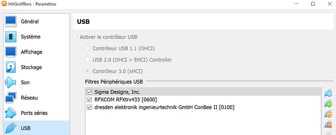

Par contre, voici la configuration de la VB :
Il y a peut-être une erreur à ce niveau-là ? Le filtre USB devrait peut-être se trouver au niveau USB 2.0 (OHCI + BHCI) Controller ?
Salut @pme1159
Je mettrai tout sur les ports USB 2.0 du mini pc et je cocherai USB 2.0 (OHCI + BHCI) dans virtualbox.
Bonjour Herbs et merci.
J’ai passé la matinée à essayer de régler le problème. Malheureusement, même avec le USB 2.0 coché dans Virtualbox, cela ne fonctionne pas. Mais je suis maintenant certain que le problème survient dès que je fais une mise à jour de Zwave JS UI pour passer à une version 2. Tant que je reste à la V 1.15.5, cela fonctionne. Malheureusement, je ne peux pas faire de mise à jour de HA car lorsque je fais la MàJ, HA réclame une version supérieure de Zwave JS UI.

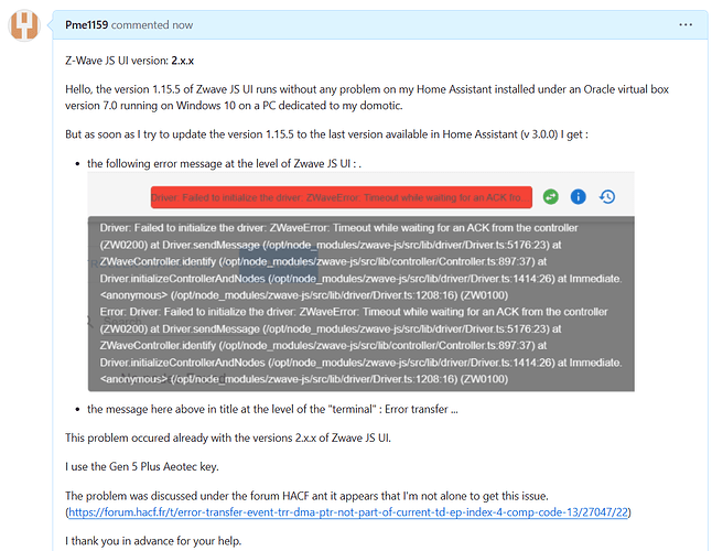

Bonjour, j’ai vu qu’une nouvelle version 3.0.0 de Zwave JS UI était disponible. J’ai tenté de l’installer mais j’ai toujours l’erreur.
J’ai donc publié le message ci-dessous dans le Github de Zwave JS UI en espérant une solution :
Pascal
Le problème est solutionné en ce qui concerne le Zwave (merci à RobertsLando, voir la discussion sur ERROR Transfer event TRR DMA ptr not part of current TD ep_index 4 comp_code 13 · zwave-js/node-zwave-js · Discussion #6492 · GitHub)

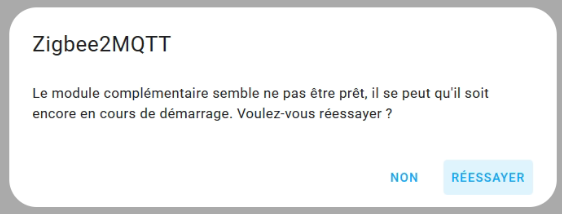

Et également ce message :
J’ai bien encodé l’adresse complète du port.
port: >-
/dev/serial/by-id/usb-dresden_elektronik_ingenieurtechnik_GmbH_ConBee_II_DE2288165-if00
adapter: deconz
Mais cela ne fonctionne pas non plus avec l’adresse : port: /dev/ttyACM1
Qu’est ce qui peut perturber la communication entre HA et la clé Conbee alors que cela fonctionnait très bien avant les mises à jour de HA et de Zigbee2MQTT ?
