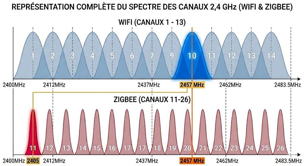

ouais , t’es sur de ton coup la !
cela va rien arrangé , que tu sois 10 sur wifi et 11 en zigbee tu risque d’avoir plus de souci
allez un cours sur les frequences en image :wink:
Non c’est assez éloigné le wifi canal 10 (2457 MHz) est à droite le zigbee canal 11 (2405 MHz) est a gauche
éloigné mais pas de beaucoup !!
C’est suffisant pour réduire les perturbations et ça sera mieux que le wifi 1 qui est exactement sur la même fréquence que le canal 11 zigbee.
Sachant que le wifi 10 à une largeur de 22 MhZ (2446 à 2468) et le zigbee 11 à au maximum une largeur de 5MhZ (2403 à 2407) on a aucun chevauchement. En 2.4Ghz, l’écard standard minimal est de 10 MhZ à 2m pour éviter 99% des perturbations. Là on en a 40.
