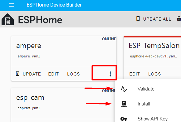

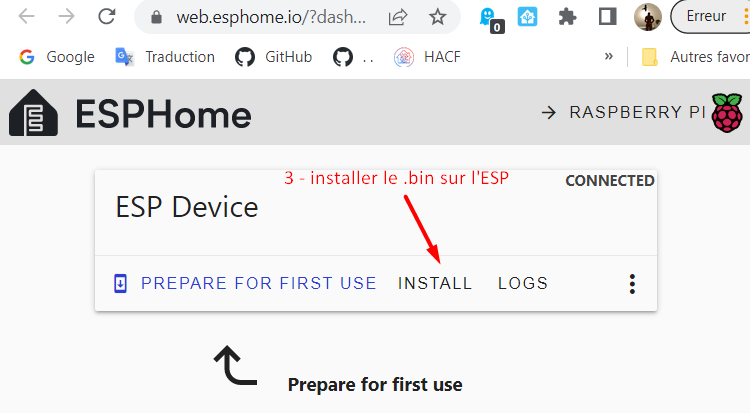

Une fois le message d’erreur obtenu,
1- faire un reset de l’ESP ou débrancher/rebrancher
2- compiler le yaml à partie de l’intégration de home assistant
3- le charger sur le PC
4- l’uploader sur l’ESP
