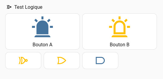

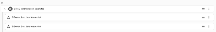

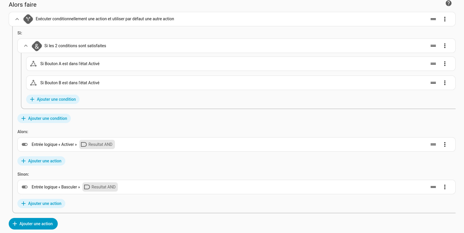

Voici mon automatisation pour le ET logique
cela ne fonctionne pas
j’obtien ceci qui n’est pas R= a.b mais R=a.b + !a.!b
voici le code YAML, mais j’aimerai comprend le fonctionnement du ET avec l’interface graphique.

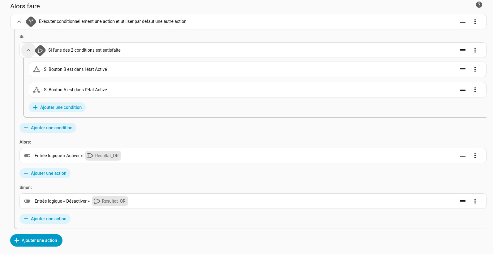

Voici une automatisation pour le OU logique
qui fonctionne bien

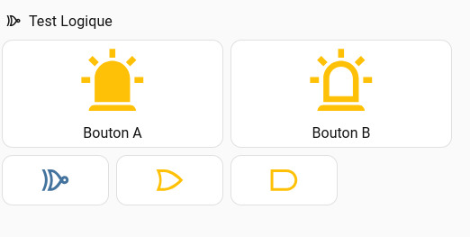

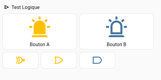

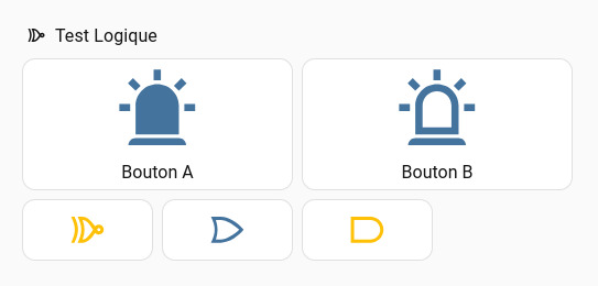

j’ai fait un dashboard pour visualisé mes tests
voici le resultat, cela ne resemble pas à un ET logique
Je fais certainement un truc idiot quelque part, mais j’arrive pas à trouver ou

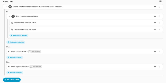

Le mieux c’est de regarder les traces de l’automatisation mais déjà il y a un souci
Quand les 2 sont vraies, tu vas faire un turn_on => OK
Par contre dans tous les autres cas, tu fais un toggle … Donc peu importe l’état de ton test, tu inverse l’état de ta sortie à tous les coups ! A mon avis, c’est un turn_off que tu veux, pas un toggle
