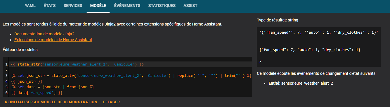

Ouais c’est ce que je pensais, d’où mon test sur le code précédent.
J’avais essayé de tricher en forçant l’état d’un attribut chez moi, mais il devait encore me manquer qqc pour que ça fonctionne chez @merguez07
