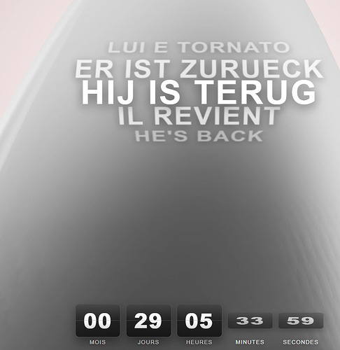

En revanche sur leur page cela parle d’une réouverture dans un peu plus d’un mois : https://flipr.shop
Est ce que cela ne signifierait pas qu’ils ont retrouvé un repreneur?
A priori, ils vont reprendre du service, peut être un espoir car sur leur site :
Ça doit faire suite au rachat des actifs : Stock et produits connectés - Repreneurs.com

Je viens d’aller voir et je vois que la page shop est fonctionnel
le site fonctionne en effet, mais aucun accessoire n’est disponible. J’essaye de trouver le bypass qui va bien, mais impossible hélas !
Si quelqu’un à une autre solution que le bypass officiel, je suis preneur.
Quel bypass parle-tu
“Flipr revient bientot’ en tapant flipr sur brave
