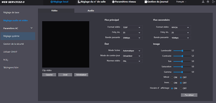

En cherchant à corriger mon problème, j’ai constaté que la caméra qui pose problème (Dahua VTO2202F), stream du MJPEG, et je ne sais pas si c’est du H264 (je n’y comprends pas grand chose à cela):
En complément, en y regardant de plus près, les fichiers qui sont sauvegardés ont bien la vidéo, mais illisible ni avec media player classic (que j’utilise habituellement), ni dans le navigateur avec frigate (j’ai essayé avec chrome, avec edge, avec firefox), mais fonctionne avec VLC.

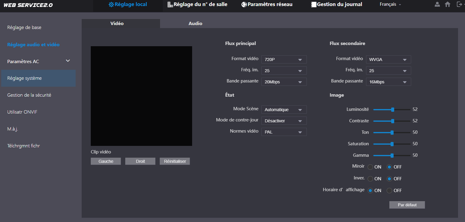

Je me suis demandé si il n’y avais pas un truc a changer coté paramétrage de la caméra, mais on ne peux pas dire qu’il y ait beaucoup d’options:
