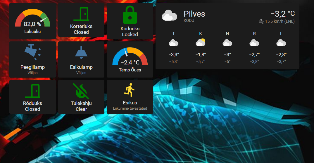

depuis mon PC sous chrome

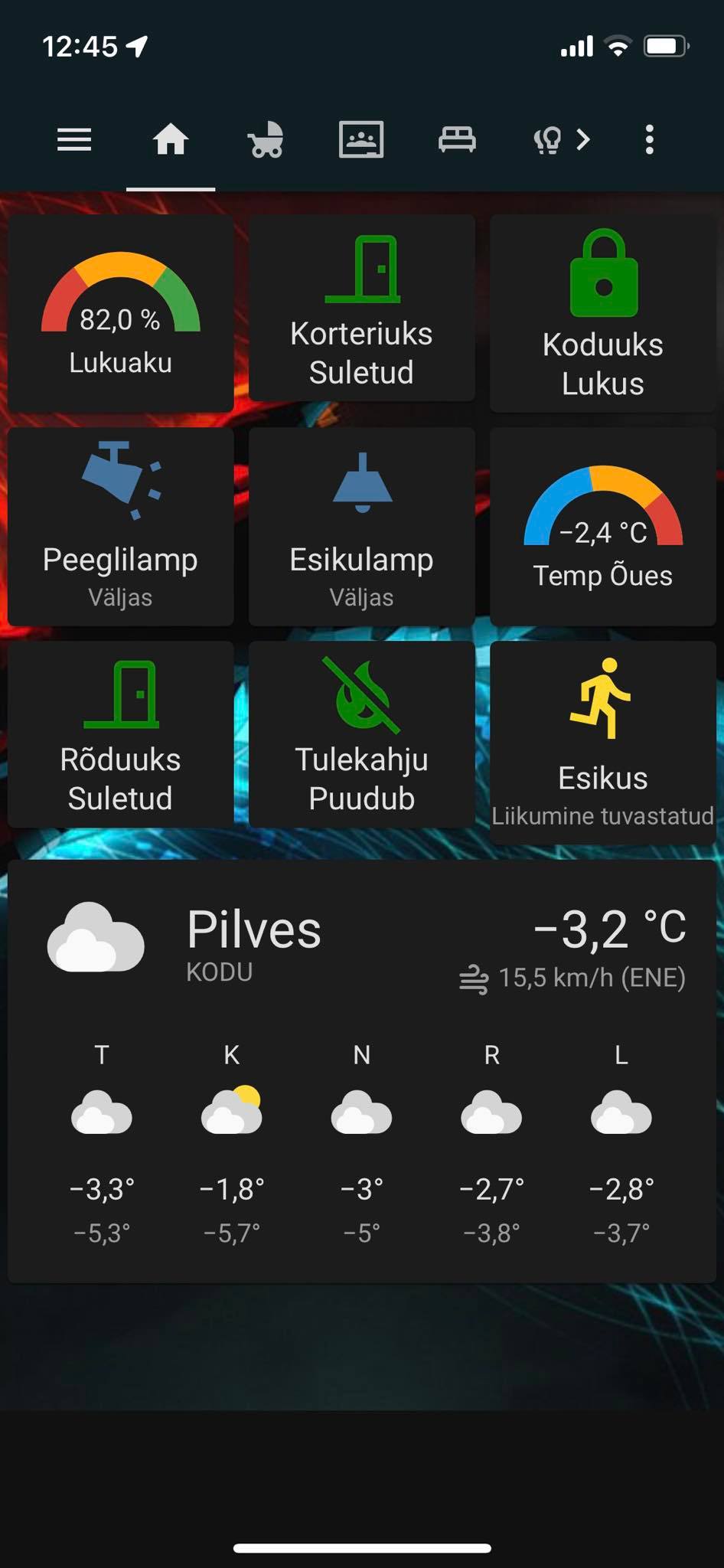

depuis firefox sur IOS
depuis chrome sur IOS
depuis l’app sur IOS
