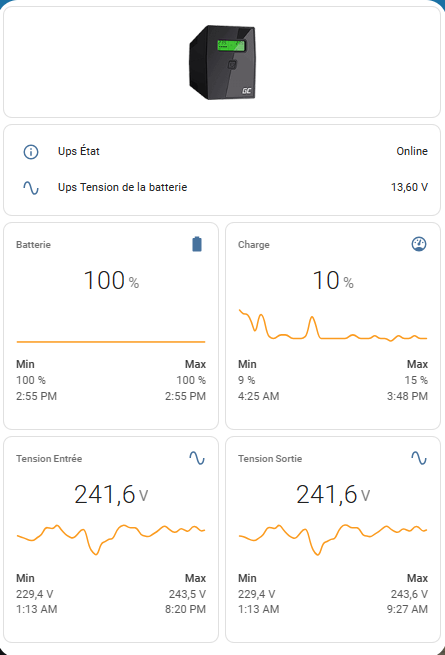

concernant la 2, il faut que ton onduleur soit branché en USB et remonte les informations par l’intégration
qui te remontera les entités de ton onduleur (s’il le permet) :
et tu arriveras sur ce genre de chose :
