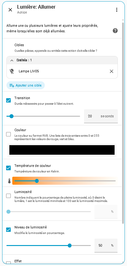

Je désire effectuer un allumage progressif de lumières. J’ai pour cela écrit un script pour faire mes tests.
Actuellement, j’ai des automations qui fonctionnent pour les allumages et extinctions.
Renseigner votre problème
Il semblerait que la transition paramétrée pour faire la progressivité ne soit pas prise en compte.
La lampe pilotée pour ce test est une Livarno RGB en Zigbee. A terme, j’ai créé un groupe pour en piloter plusieurs.
Mon script généré par l’éditeur

Bonsoir, je trouve étrange qu’il y ait deux fois une commande light off pour quelque chose qui doit s’allumer progressivement.
Quand on lit le yaml, cela commence par une extinction, puis un délai de 2 secondes et un allumage progressif et une extinction à nouveau.
Je pense qu’il faut épurer
alias: Sphères allumage progressif
description: ""
triggers: []
conditions: []
actions:
- action: light.turn_on
metadata: {}
entity_id: light.lampe_liv05
transition: 20
color_temp_kelvin: 2996
brightness_pct: 50
J’ai fait cela afin de bien discerner cette gestion ponctuelle car j’ai une automation qui allume les lampes elle aussi.
Avec cette extinction de départ et celle de la fin, cela me permet de mesurer les durées.
