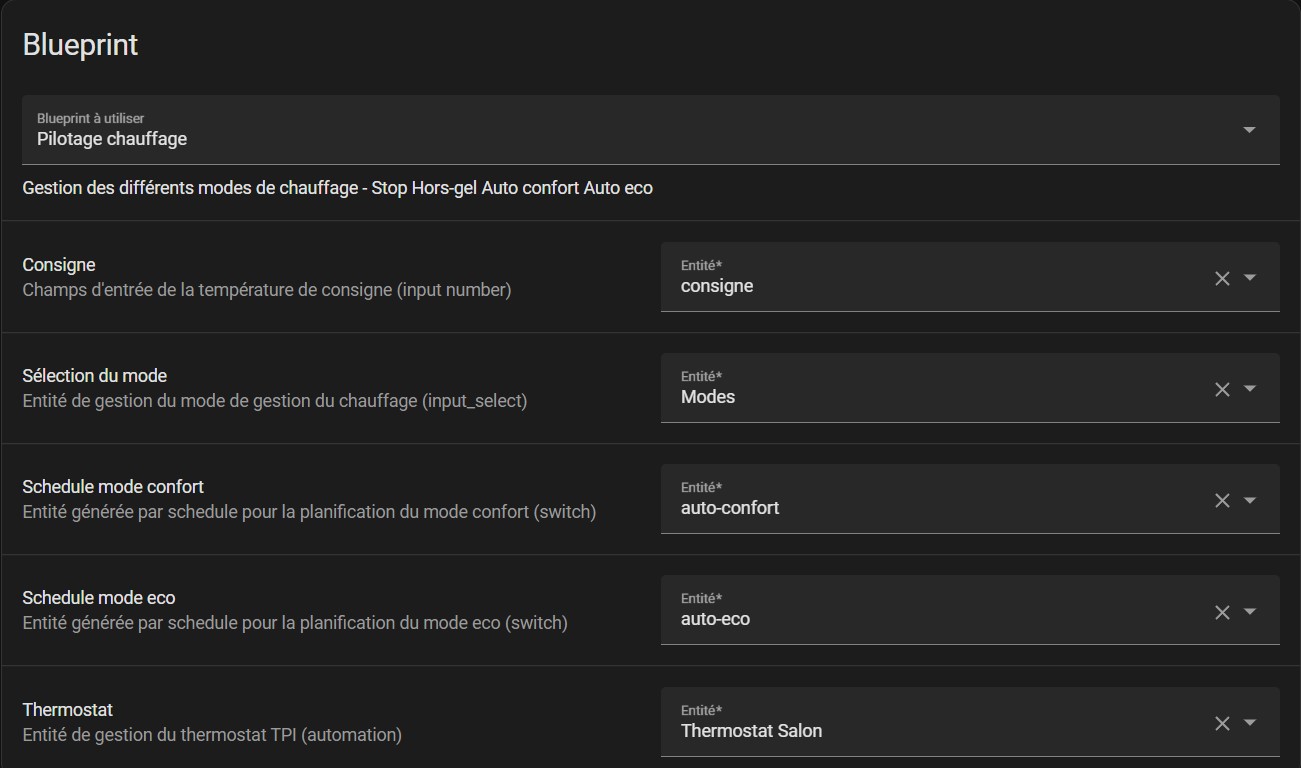

  13. Créer l’automatisme depuis ce blueprint OK, mais j’ai l’impression que cela ne fonctionne pas :
    Voici la capture du chauffage_pilotage:
    J’ai tout bien renseigné, mais quand j’actionne le mode sur le dashboard :
    Cela n’active pas le scheduler, ni ne change la consigne :confused: Et je ne sais pas pourquoi. Par contre si je passe en manuel, et que je change la consigne, l’ordre est bien pris en compte, et allume bien mon chauffage, c’est un bon signe.

Si j’active le scheduler manuellement soit le auto-confort soit le auto-eco de ma capture à droite, cela change bien la consigne. Je pense que mon souci vient de l’automatisation… mais où… :frowning:

Bonjour Frankb
suivant les captures que tu as mis, cela vient des noms de modes qui sont différents entre tes entrées salon mode et les noms qui sont dans le chauffage_pilotage.yaml
Tu as écris les noms « auto-confort, et auto-eco » , et dans chauffage_pilotage.yaml tu as « Auto - confort, et Auto - eco » ( subitlité tu as deux espaces entre le « - » ).

Bonjour SgtAerondight,
la creation d’un switch se fait dans ton fichier configuration.yaml,
  1. tu installe file editor par exemple comme ca tu peux y accéder facilement.
  2. tu copies colles ce code en changeant par tes données :
switch:
      - platform: template
    switches:
      pilote_salon:
        friendly_name: "Pilote chauffage salon"
        value_template: "{{ is_state_attr('switch_sortie_chauffage_salon ', 'sensor_state', 'on') }}"
        turn_on:
          service: select.select_option
          entity_id: select.sortie_chauffage_salon_cable_outlet_mode
            option: comfort
        turn_off:
            option: 'off'
  1. tu rédemarres Home assistant
  2. Dans l’automatisation TPI, ton switch crée tu le mets ici a la fin ici :
Pour ton autre question concernant le select.
En ligne 12 tu as : entity: select…cable_outlet_mode
===> ca doit etre quelque chose comme ceci : - entity: input_select.chauffage_salon_mode
(c’est le input select que tu crée avec les noms des modes)
