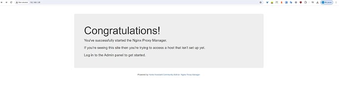

  4. Tapement de la nouvelle adresse IP dans la barre de Chrome.

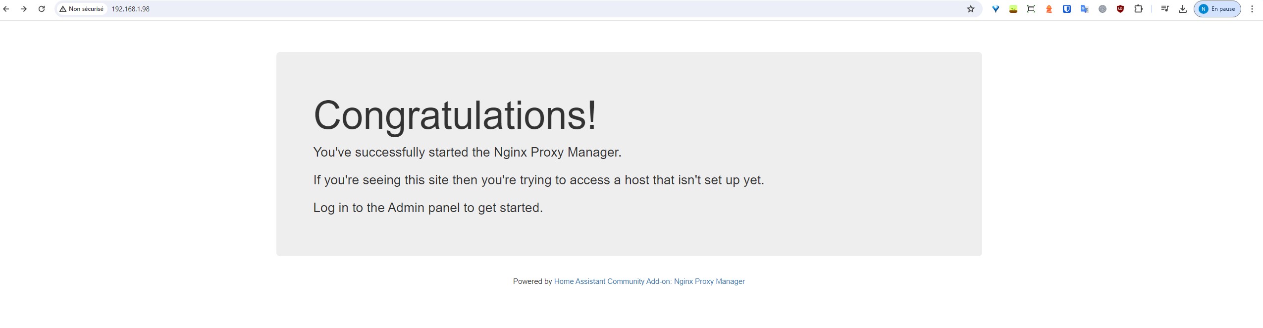

    L’adresse IP seule ça ne marche pas, avec « http:// » devant non plus.
    Cependant avec « https:// » ça marche mais me redirige vers la première VM avec un HA non vierge et déjà installé.
    L’ip avec :80, :443 ou autres ne fonctionnent pas.
    Seul le port :8123 fonctionne.

tu es en local pas de NPM et NPM n’écoute sur le port 8123
le port peut etre utilisé autant de fois que voulu sur des IP différentes c’est pas un problème
SSl ne redirige sur rien

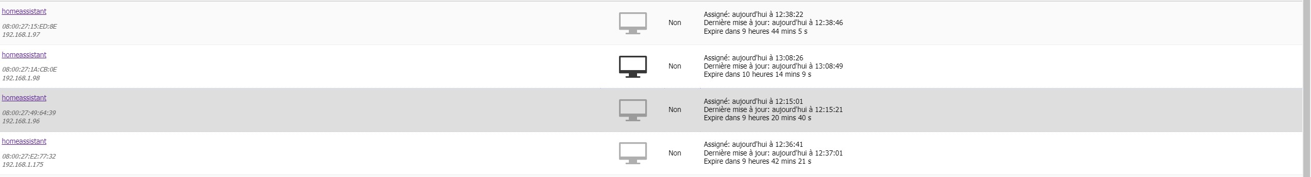

Les IP dans la console sont bien toutes différentes.

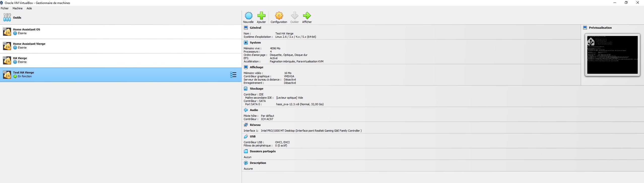

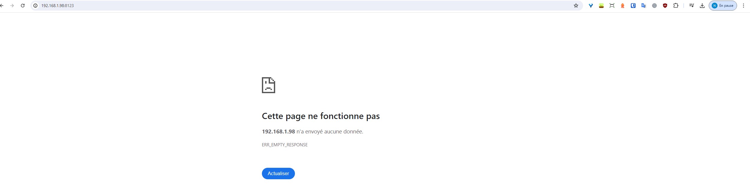

Et voila ce que ça donne quand j’essaye d’y accéder.
Et mon Virtualbox.
Pas génial le même nom d’hôte pour tes 2 VM :wink:
Edit : Pour les 4 !!!
mais quest ce que bordel pourquoi tu as 4 ips XD
edit : Aaah mais tu as 4 VMs
Le second ne marchait pas, j’en ai fais un autre pour voir si j’avais merder quelque part.
Le dernier j’ai modifié quelques paramètres pour voir.
Les noms d’hôtes je ne les ai pas choisis lors de la création des VM.
Après je ne sais plus à quel niveau il faut les choisir.
Ah si c’est lors de la création de HA.

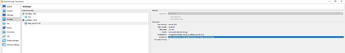

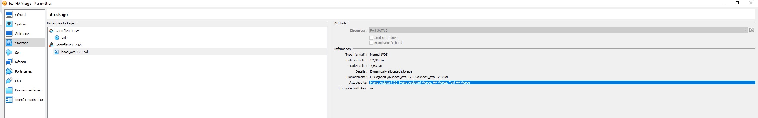

Mais le soucis c’est que quand je créer ma VM il démarre direct sur l’ancienne VM et ne me propose pas de créer un nouveau HA.
@Krull56
ça ne serait pas à cause de ça ?
