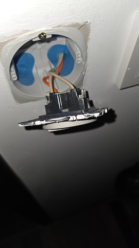

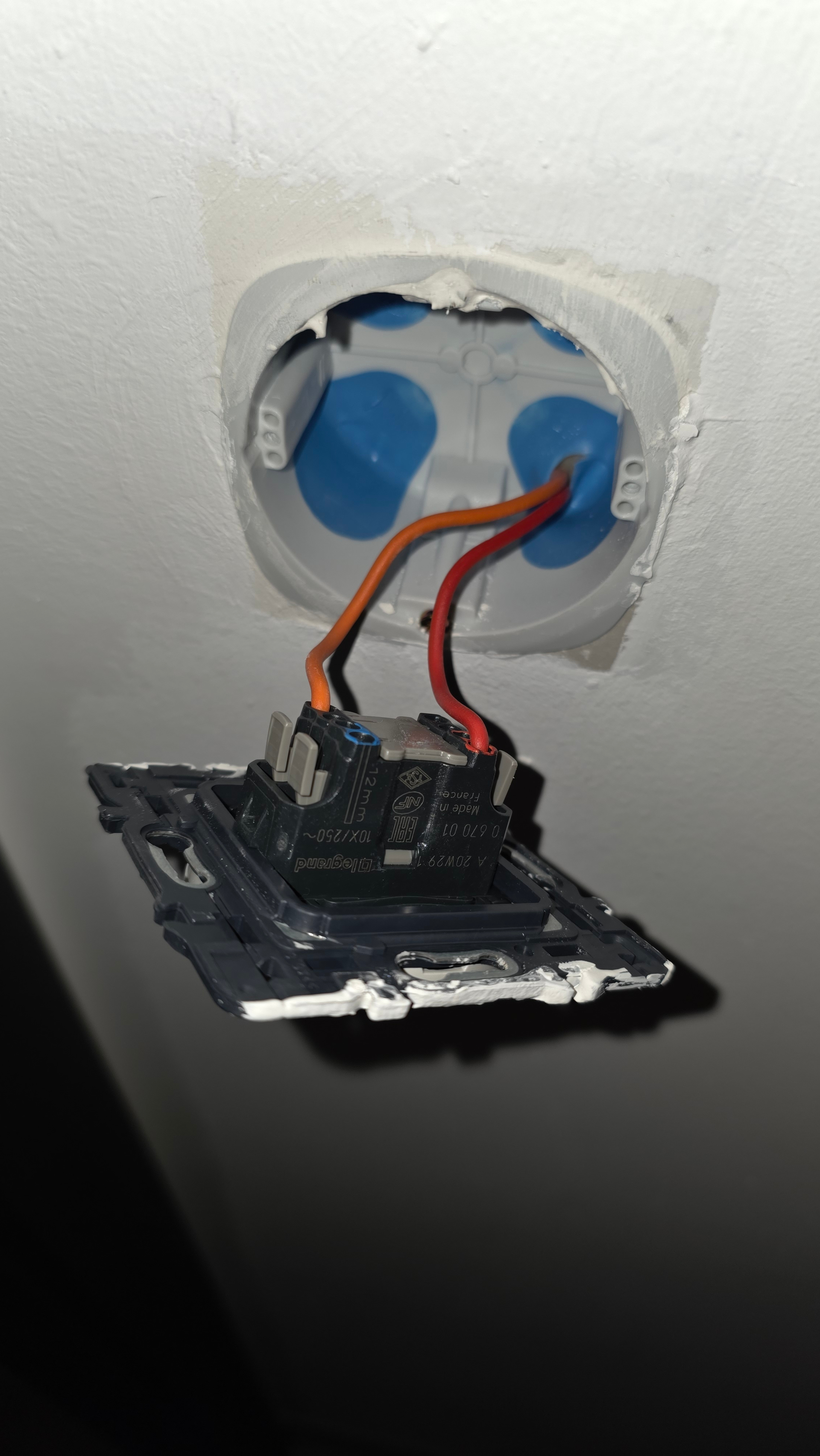

Désolé pour ma réponse tardive et merci à tous pour votre contribution. J’avais prévu de vérifier mais j’étais tellement sûr de moi !! La NF C 15-100 me paraissait pourtant clair sur la présence du neutre obligatoire, mais il semble que je me sois trompé.
Je n’ai vérifié que mes toilettes (interrupteur) et une chambre (va et vient) mais pour le coup, ça me parait assez clair, le neutre est absent.
Du coup, mon Sonoff je vais pouvoir le renvoyer (heureusement, chez Aliexpress, le retour est gratuit). Quelles sont les solutions qui s’offrent à moi pour arriver à ce que je veux ?
En soit, ce n’est pas compliqué, je veux que mon ampoule soit toujours alimentée pour pouvoir être utilisé en domotique via des scénarios et divers capteurs et qu’elles soient aussi utilisables à l’ancienne, via le bouton de commande classique, si jamais il y a un dysfonctionnement.
J’ai vaguement lu des choses sur le Binding, mais pour être franc, je ne suis pas sûr de bien comprendre…
Edith : est ce que la meilleure solution ne serait pas de tirer des fils neutres ? Si oui, il faut en tirer où exactement ? Pour les interrupteurs j’imagine que c’est entre chaque ampoule et chaque interrupteur, mais pour les va-et-vient, ça se passe comment ?
