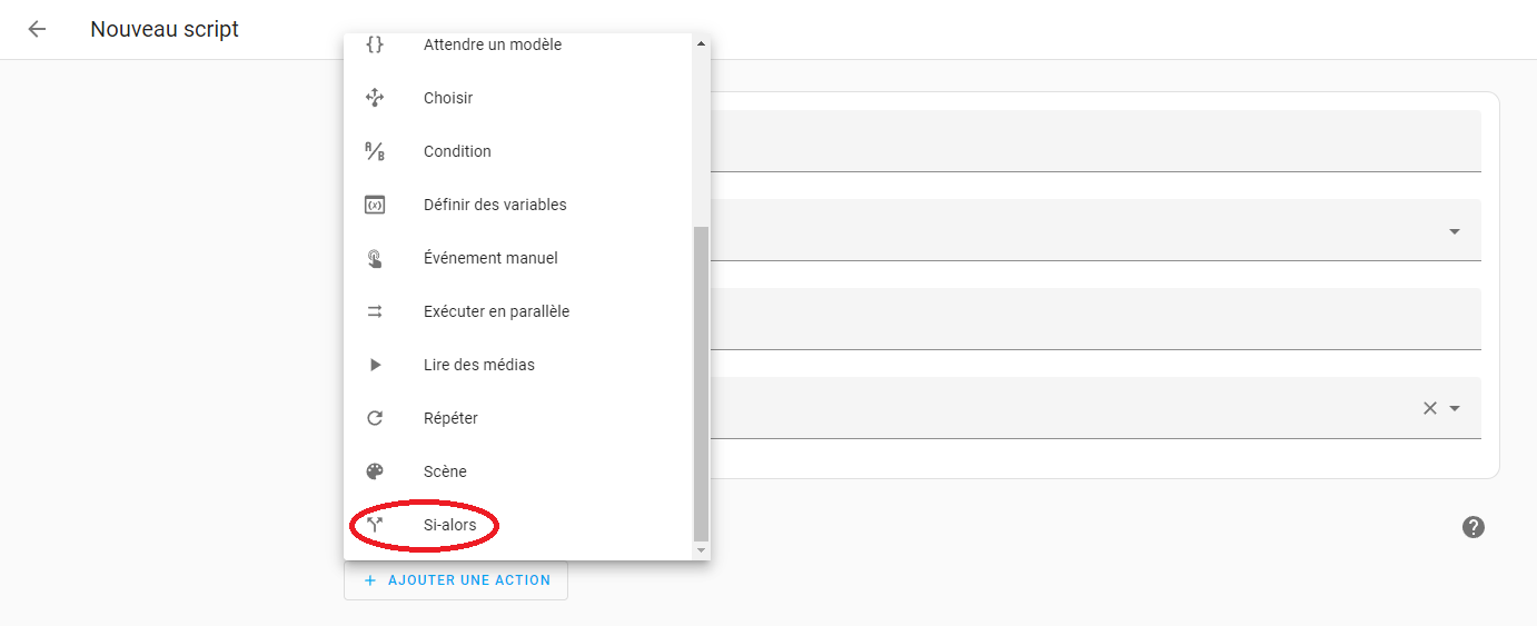

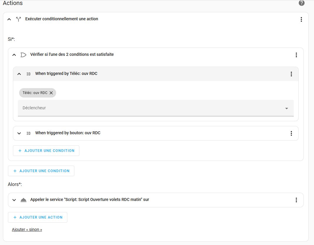

Tu peux le faire depuis l’interface graphique directement :

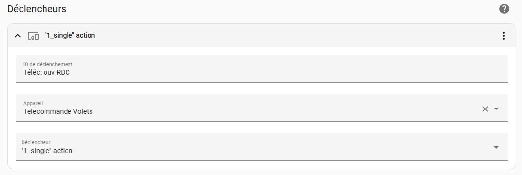

tu peux effectivement créer un automatisme, en mettant chaque clic en déclencheur et affectant un ID à chaque déclencheur.
tu peux créer de actions avec si alors ou choisir avec option (style select case). tu fais référence à ton ID puis tu mets tes actions associées.
un exemple que j’utilise pour mes volets (simple clic) mais l’idée reste la même :
alias: Volets Télécommande Tuya + boutons lovelace
description: y compris gestion volets lovelace
  - platform: device
    domain: mqtt
    device_id: c8d66cf9d829af102ee00afa150b85d8
    type: action
    subtype: 1_single
    discovery_id: 0xa4c138a70a3dabdf action_1_single
    id: "Téléc: ouv RDC"

  - if:
      - condition: or
        conditions:
          - condition: trigger
            id: "bouton: ouv RDC"
    then:
      - service: script.script_ouverture_volet_rdc_matin
        data: {}
  - if:
      - condition: or
        conditions:
            id: "Téléc: ouv étage"
            id: "bouton: ouv Etage"
    then:
      - service: script.script_ouverture_etage
        data: {}
  - if:
      - condition: or
        conditions:
            id: "Téléc: ouv tout"
            id: "bouton: ouv tout"
    then:
      - service: script.script_ouverture_tous_les_volets
        data: {}
  - if:
      - condition: or
        conditions:
            id: "Téléc: ferm tout"
            id: "bouton: Ferm tout"
    then:
      - service: script.script_fermeture_tous_les_volets
        data: {}
