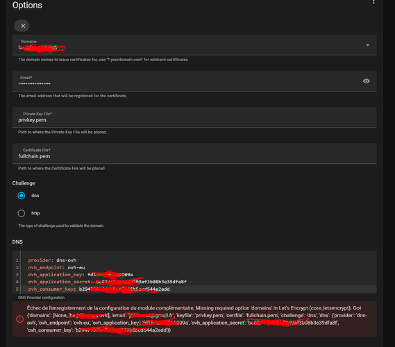

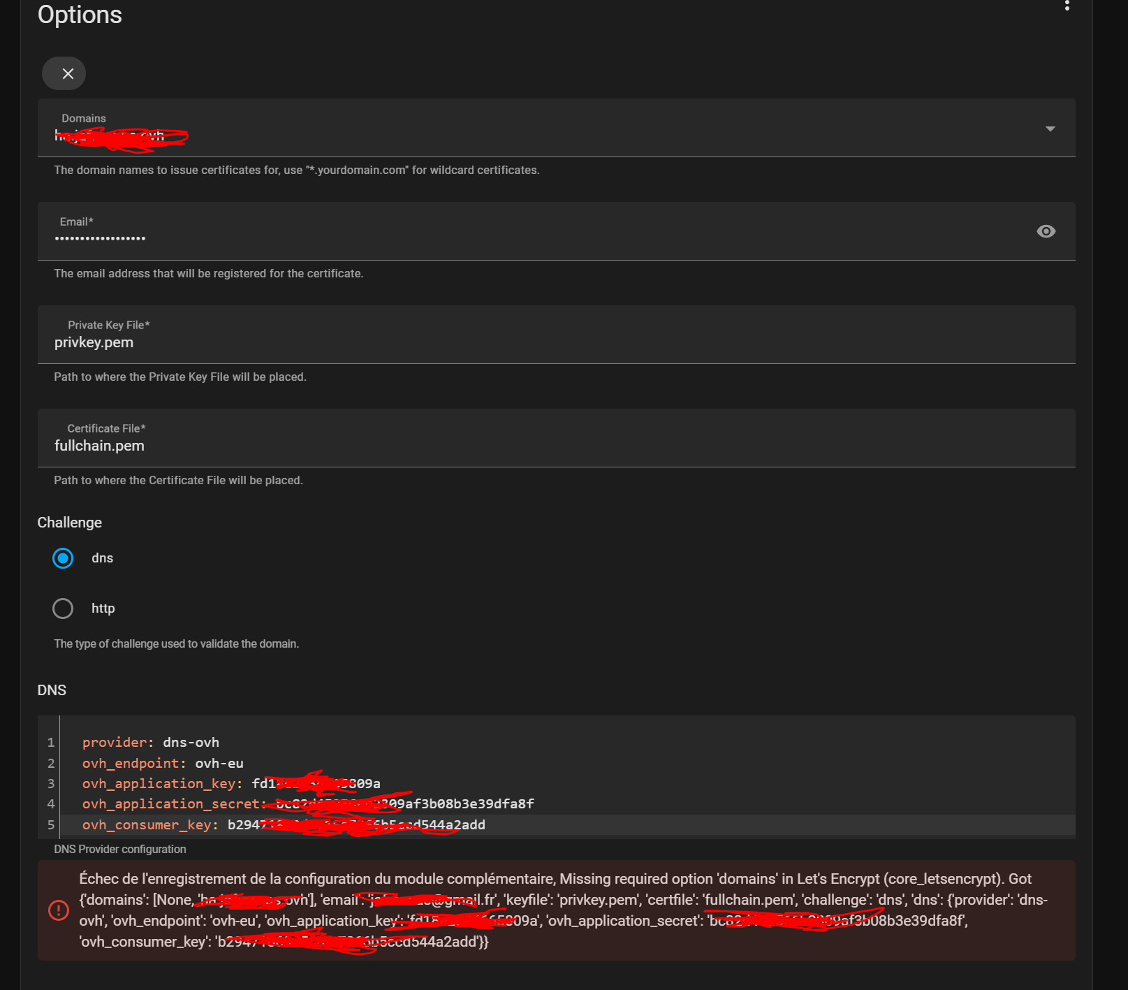

malgré le passage de l’addon en version 5.2.3 j ai cette erreur a la configuration .
Quelqu’un a une idee ?
en yaml ( les 3 points en haut ) il faut montrer ton code, avec une image, on ne peut pas savoir.
Tu as mal écrit pour le nom de domaine

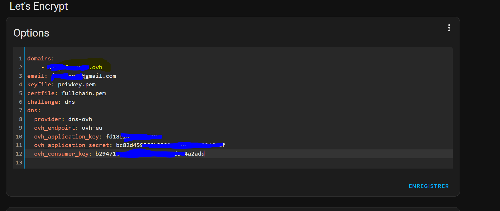

en yaml :
domains:
  - xxxxxxxxxxxxx.fr
email: xxxxxxxxxxx@hotmail.com
keyfile: privkey.pem
certfile: fullchain.pem
challenge: dns

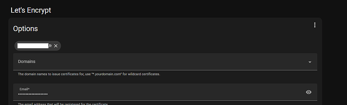

j ai plus l erreur en yaml … même config , va comprendre .

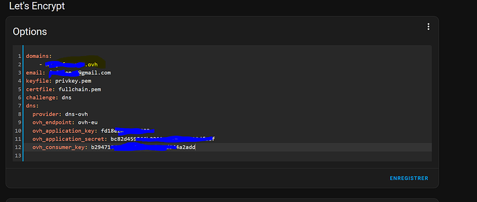

tu as trop d’espace sur la ligne 2.
c’est deux espaces et - nom de domaine
