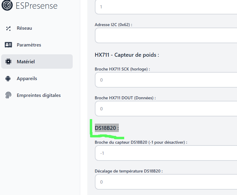

Bon , j’ai réfléchi ( ca m’arrive !!) et en fait c’est à -1 si on utilise pas ou on met le gpio que l’on prend dans la case où il y a « -1 »
ca devient

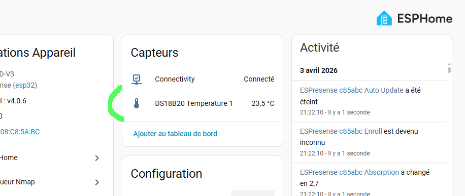

Maintenant je cherche comment on le recupére dans HA ..

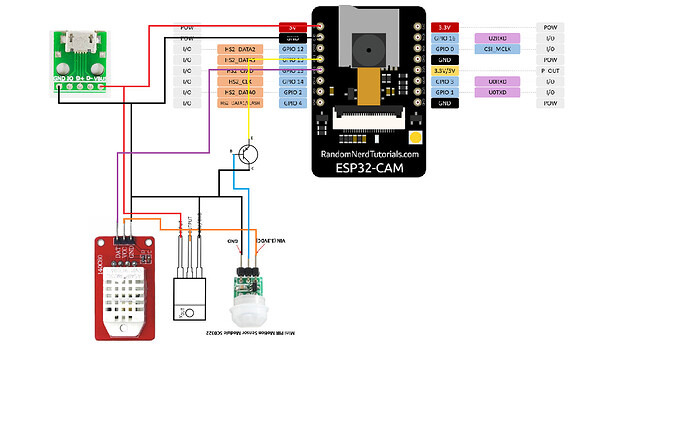

Bonjour, je suis toujour sur ce sujet …
ma question serait maintenant :
Est ce que mqtt reconnait bien mon gpio ? ou est ce que espresence lui envoi bien ??

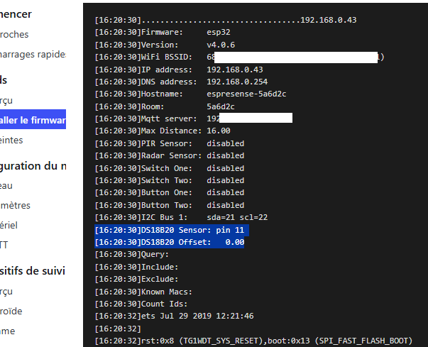

mon esp32 est 5a6d2c … Il n’y a nul par de traces de gpio , temperature ds18b20..
pourtant il est bien reconnus dans les log de espresence .. si je deconnect ma sonde , il me met no found …

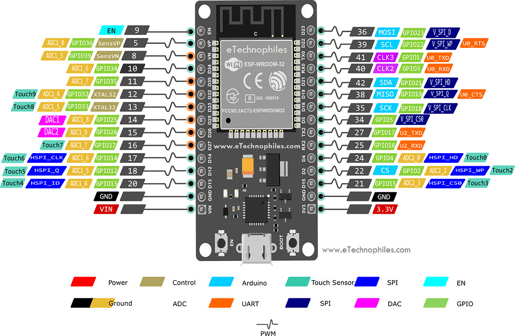

je suis sur le GPIO 35 et donc la pin 11 si je fait pas d’erreur ..
je dirais essayer avec gpio35, 35 au lieu de 11 .
edit:
finalement vue ton shema ca l’air de bien être le 11.
edit2:
c’est pas sur le port MOSI le 36 ?
Bonjour, WarCOzes , ce que je comprend pas c’est pourquoi j’ai rien en remontée dans Mqtt …
il parle du port MOSI, qui serait le 36 ou GPIO23 (ou mettre 23) pour ton esp. a tester.
