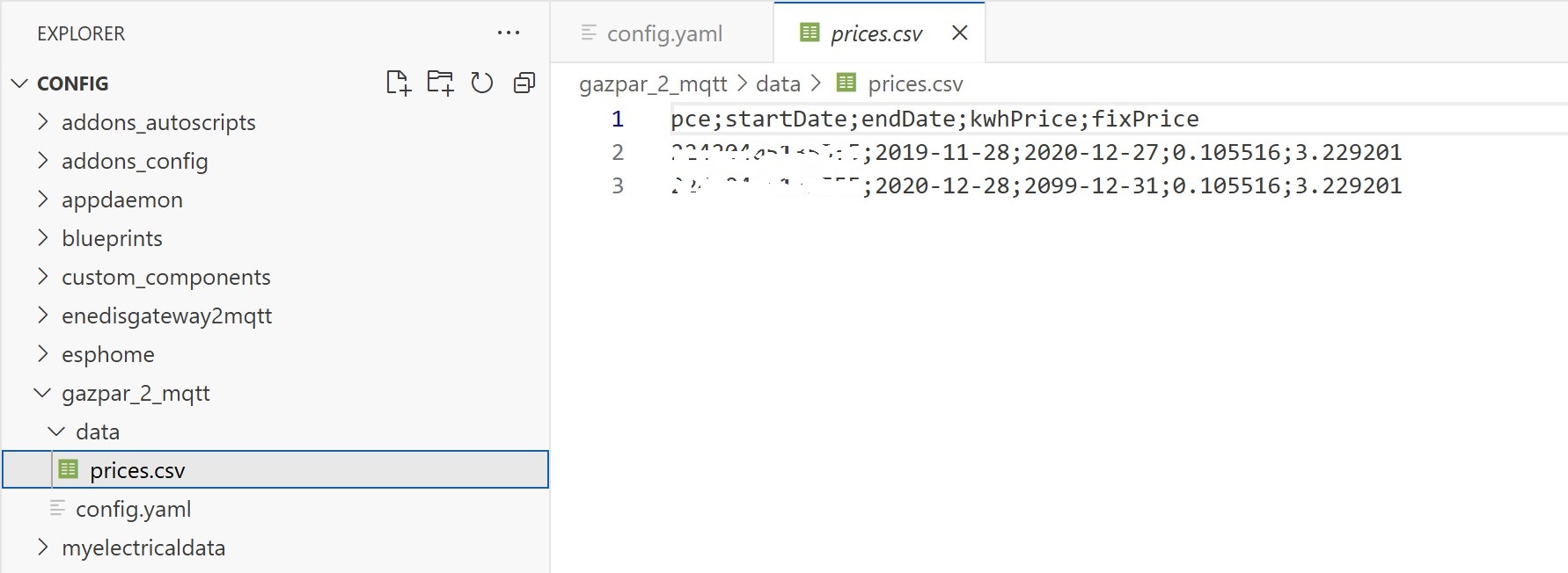

Pourtant, dans mon fichier prices.csv j’ai bien indiqué les données avec les bons formats:
prices.csv:
pce;startDate;endDate;kwhPrice;fixPrice
****PCE*****;2019-11-28;2020-12-27;0.105516;3.229201
****PCE*****;2020-12-28;2099-12-31;0.105516;3.229201
Donc un problème de format de date xx/xx/xxxx vs. xxxx-xx-xx
J’ai oublié de faire un truc svp?
Merci beaucoup

Merci, mais pourtant celà semble bien formaté:
stp changer dans la deuxième ligne de 0.1015516 > 1 et 3.229201 > 2 et re-envoyer le log

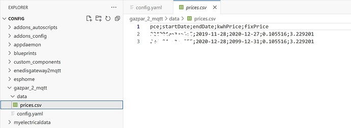

Il ne semble pas prendre en compte la modification du fichier prices.csv:
2025-01-23 20:07:36,153 INFO Loading prices from file prices.csv of directory /data
2025-01-23 20:07:36,153 DEBUG Retrieve list of prices...
2025-01-23 20:07:36,329 DEBUG ['22420405135555', '28/11/2019', '31/12/2099', '0.105516', '3.229201']
--- Logging error ---
A noter qu’initialement lorsque j’ai créé mon fichier j’avais mis des dates xx/xx/xxxx …
En fait, çà veut dire que la première ligne du fichier est passée…

Donc c’est un caching de sorte, je ne suis pas sûre comment le resourdre car je n’utilise pas HAOS. Fait un rebuild de l’addon ou même l’effacer/reïnstaller?
ok je vais essayer celà, merci.

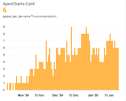

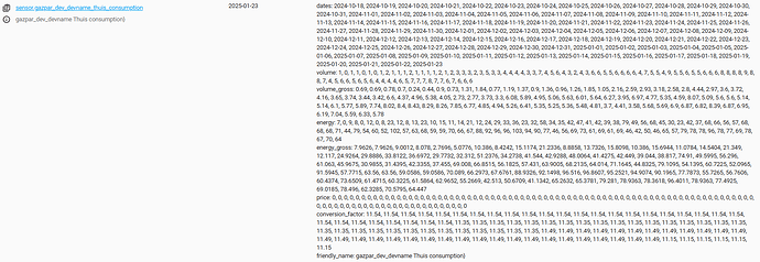

Nouvelle version 0.8.9 ajoutant un entité pour utiliser les données dans apexcharts (e.a.)
Les données sont cherchés jusq’a 100 jours en arrière apd d’aujourd’hui, avec 2 à 3j de retard de la part de GRDF on peut utiliser 98j. Le choix de 100 est arbitraire et pour le moment non-parametrisable.
type: custom:apexcharts-card
graph_span: 100d
header:
  show: true
  title: ApexCharts-Card
  show_states: true
  colorize_states: true
series:
  - entity: sensor.gazpar_dev_devname_thuis_consumption
    type: column
    data_generator: |
      return entity.attributes.dates.map((dates, index) => {
        return [new Date(dates).getTime(), entity.attributes.volume[index]];
J’avoue n’être pas loin d’abandonner!

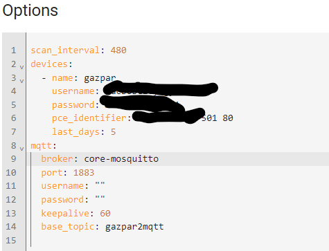

j’ai mqtt sur mon ha et je suis entrain de migrer mqtt sur une vm. quani,d je mets l’ip de mon nouveau mqtt(vm donc) dans la configuration, gazpar2mqtt se connecte a chaque fois sur le mqtt de ha et non pas celui configuré.
savez vous pourquoi?
Comprends pas bien ta situation, t’as HAOS et un VM (sans HAOS) et t’as installé que mqtt dans le VM? Des machines séparé? Il faut que je comprends les détails pour la recreer.
Pour l’instant j’ai haos sur un raspberry pi. Dessus il y a ton gazpar2mqtt
En parallèle,je prepare mon nouveau support pour HA sur un mini-pc. J’y ai installé aussi mqtt dont je migre certains services mqtt dessus.
Mais gazpar2mqtt,malgres que j’ai bien configuré mqtt vers ma VM, il se connecte toujours sur le mqtt du HAOS du raspberry
Donc ip mqtt raspberry .185, ip mqtt VM .181, g2mqtt se connecte toujours sur .185 malgres que la configuration indiqué .181
ok…jamais testé…je vais voir si je le peux reproduire
EDIT: aucun souci vers mon NUC+mqtt (pas sur VM)…montre ta config
2. Installation fr FR · vingerha/gazpar_2_mqtt Wiki
Je suis désolé, j’ai trouvé le soucis, j’avais laissé mqtt auto-discover d’activé…
Merci de m’avoir répondu
