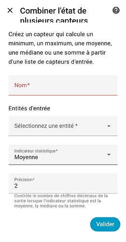

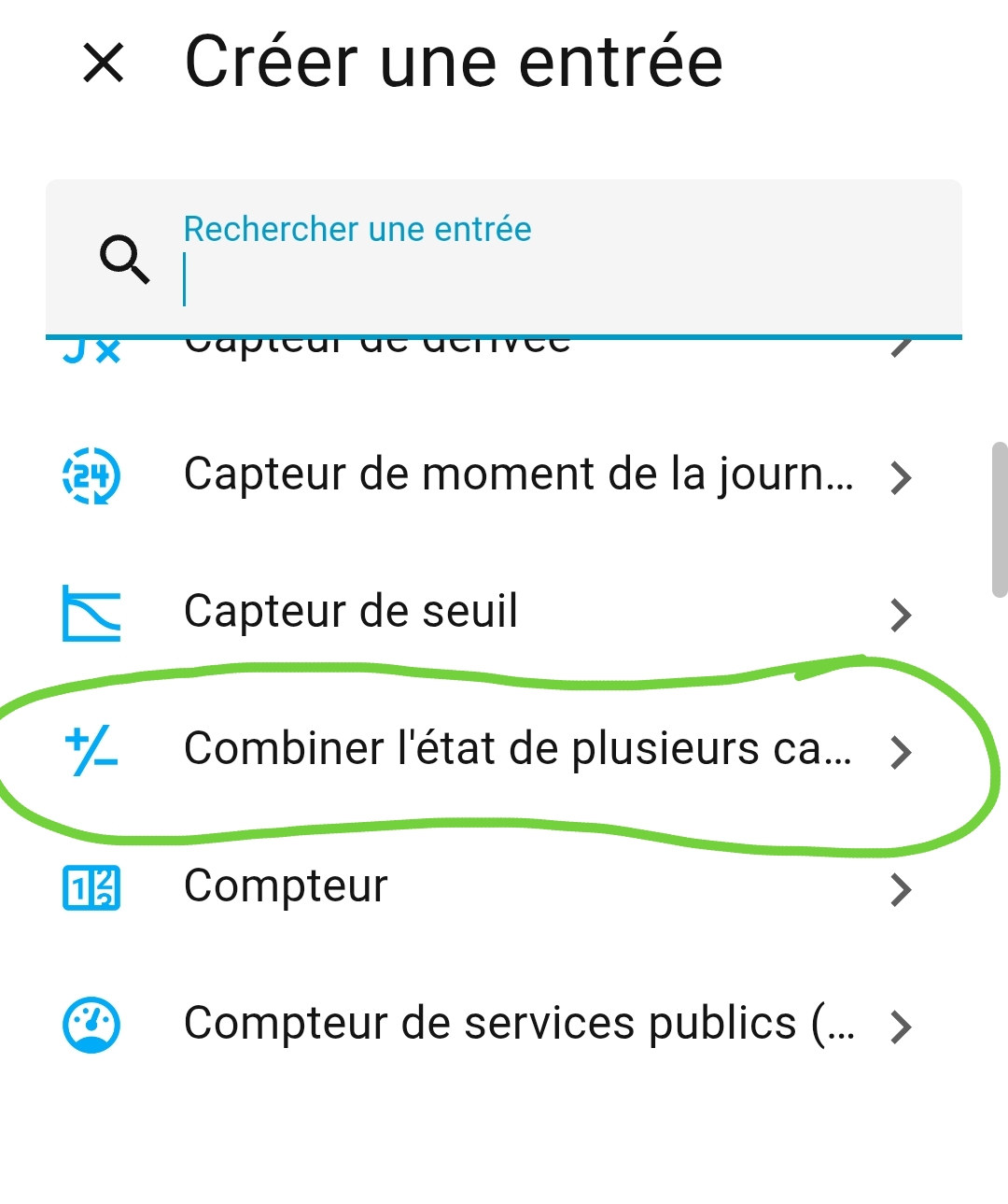

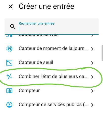

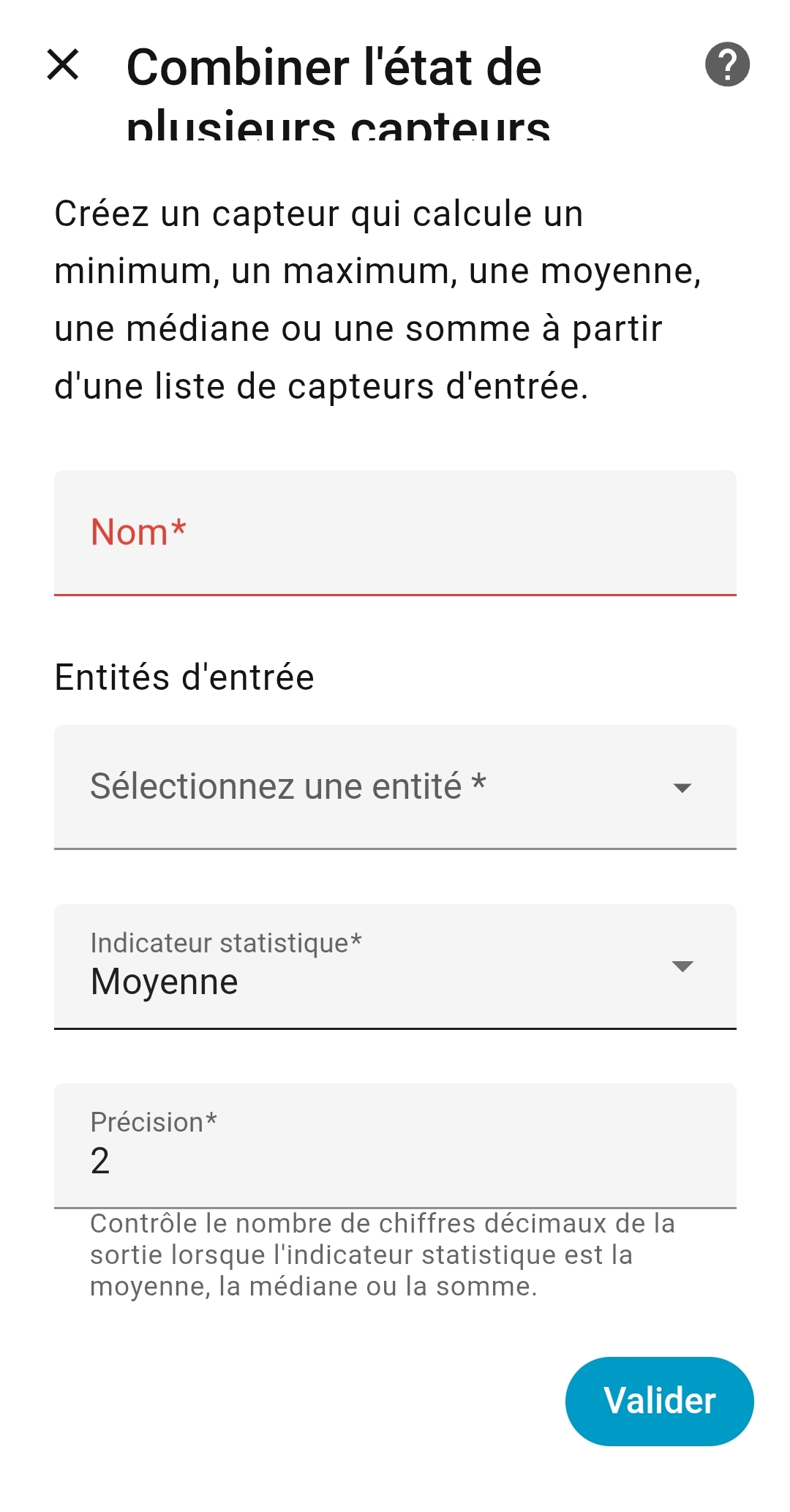

Pour mes thermostat j’ai utilisé l’entrée « combiner l’état de plusieurs capteur »
En utilisant la moyenne.
